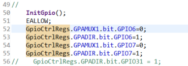

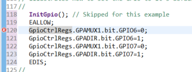

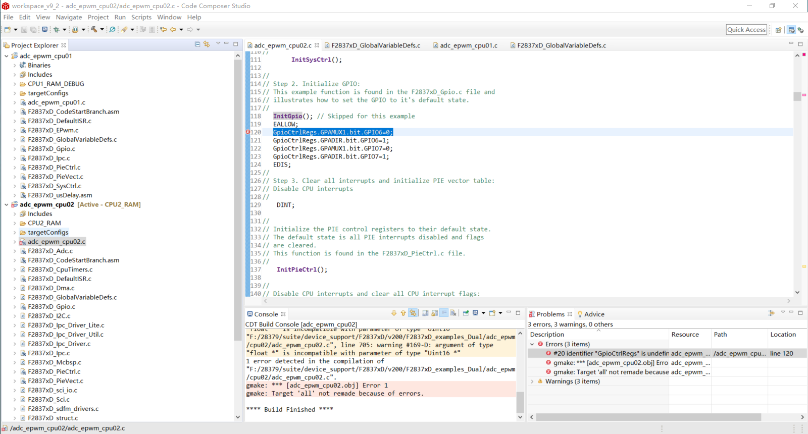

 我在CPU2中定义GPIO报错GpioCtrlRegs未定义, 我在CPU1中将同样的程序放入就不报错,怎样解决在CPU2中未定义的问题?
  • 程序中需要加入:
    EALLOW;
    DevCfgRegs.CPUSEL8.bit.CAN_B = 1; //CPU2 is the owner
    EDIS;
    把ownership从CPU1转给CPU2。
    可以参考芯片TRM的CPUSEL8寄存器:
    另外给你找到个帖子,里面的程序可以参考一下:
