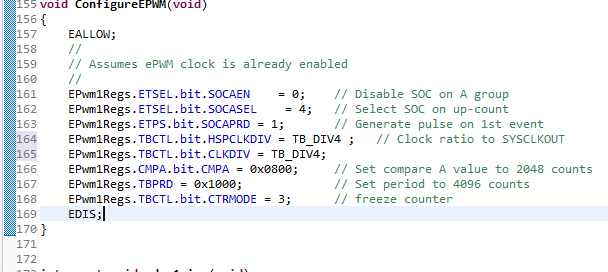

我看官方例程配置pwm时,这里的adc的采样周期是4096(epwm的周期呢)还是2048(epwm的一半,高低电平划分)呢,这里为什么要定义CMPA的值。
user6258195 说:那我这里有设置了一个adc的中断,就是adc采样完之后立刻触发中断
这个是你自己加的吗?没看明白你的意思

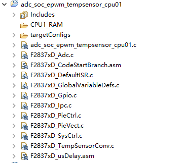

另外,最好还是说明一下使用的哪款芯片和哪个例程?
我不知道这里说的
是你自己添加的吗?user6258195 说:我这里有设置了一个adc的中断
如果是例程你没改动过,那么执行顺序大概就是你说的:ePWM周期到达CMPA时产生ADCSOC信号触发ADC中断进行采样,采样完成之后返回函数,直到下一个ADCSOC信号到来再次触发采样。
