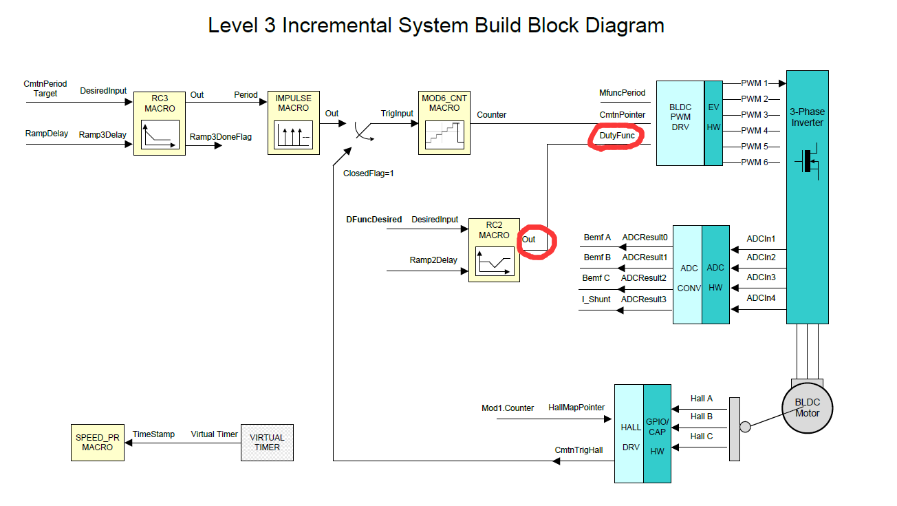

我在用“HVMotorCtrl+PfcKit_v2.1”中“HVBLDC_Sensored”的例程的时候遇到了一个问题。
在该例程的Level 3中,从原理图可以看出此时PWM的占空比输入采用的是“rmp2.out”,如下图所示:

	  pwm1.DutyFunc = DfuncTesting;
	  BLDCPWM_MACRO(1,2,3,pwm1)
倒数第二行“pwm1.DutyFunc = DfuncTesting;”,这里表明PWM的占空比输入还是用的开环时候的参数,并没有将“rmp2.out”作为占空比输入。
是我哪里没理解吗?希望得到回答,谢谢!
  • 你的观察应该是对的,把它换成你觉得合适的就行了。
    另外,我联系了一下美国工程师,那边似乎对这个例程的支持有限的,因为开发它的工程师不支持特定的查询。如果你后续有其他问题,建议你直接英文E2E论坛咨询,英文E2E上有产品线上的工程师,对例程和套件更熟悉。
