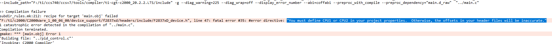

CCS编译问题,怎么再项目属性中定义CUP1或者CPU2,这个在哪里定义
自己新建了一个F28377D的工程CCS文件,采用了官方库的头文件,编译之后他这里提示——“必须在项目属性中定义CPU1或CPU2。否则,头文件中的偏移量将不正确。”
想问一下这个cpu选择在哪里设置或者怎么定义在哪个文件里
