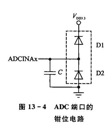

在这个电路中,如果二极管导通压降是0.6v,那么ADC输入范围不应该变成了(—0.6v,Vdd+0.6)了吗,这样可以取到负电压,不是烧坏dsp吗
另外您现在使用的是哪款芯片?
您可以查看数据表中的最大钳位电流规格,然后添加一些串联电阻和钳位二极管以限制流入/流出ADC引脚的电流以满足该规格。典型的拓扑如下:
串联电阻R2->钳位到VDDA和VSSA的二极管->串联电阻R1-> ADC输入
其中R1与R2控制流向内部二极管与外部二极管的电流之比,R2限制通过外部二极管的电流。
