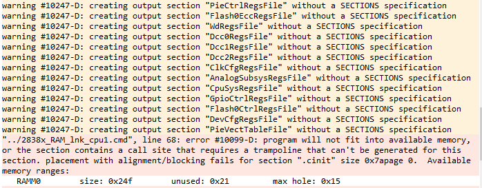

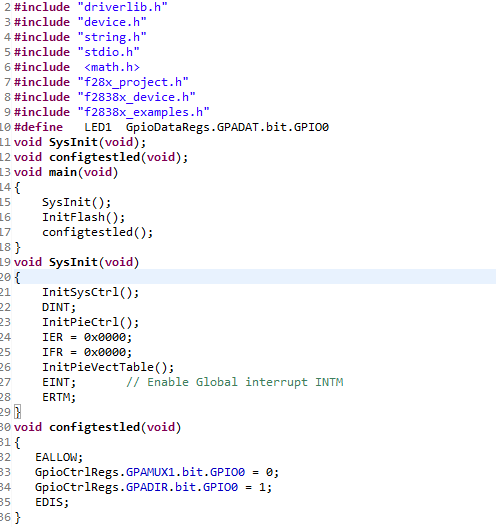

用CCS10.0导入了一个空的工程,之后在该工程中添加了如下代码:

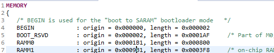

之后我在CMD文件中对RAMM0进行了设置,将默认的改成了0x000800,错误消失,但警告依旧存在,请问我需要做哪些设置,才能让警告消失
