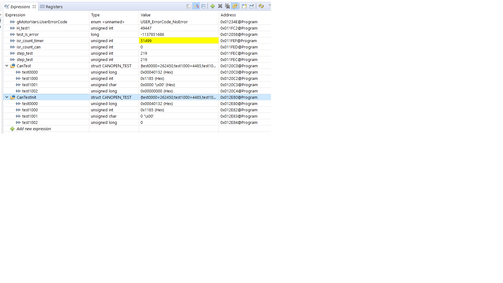

编译无误,运行结果是:
CanTest.test0000 = 0x00040132;
CanTest.test1000 = 0x1185;
CanTest.test1001 = 0;
CanTest.test1002 = 0;
很明显,后面2个元素没有赋给初始值;这是怎么回事?

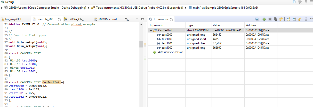

    我在例程内试了一下,可以正常传递。您这种写法是没有问题的。个人感觉应该是cmd文件分配的问题,您使用我下面的方式看一下,CanTestInit的地址是在哪里
  • 您好,按照您的测试,我运行结果如下:

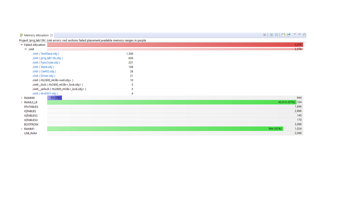

     另外, 早期编译时报错,似乎是ram0空间不够,所以,我在cmd文件中改动了如下:
    RAMM0       : origin = 0x000050, length = 0x0009B0 // 从原来的3B0 -> 9B0;
  • 谢谢反馈,这样看起来是您的cmd文件定义问题
    请您参考下面的文件来修改一下
    software-dl.ti.com/.../sdto_cgt_Linker-Command-File-Primer.html
    software-dl.ti.com/.../ccs_files_in_projects.html
  • 谢谢,我先看看您贴的文件。但我仅仅是修改了cmd文件里面上面提到的那一句的长度;其他地方没动,都是例程里面默认的。

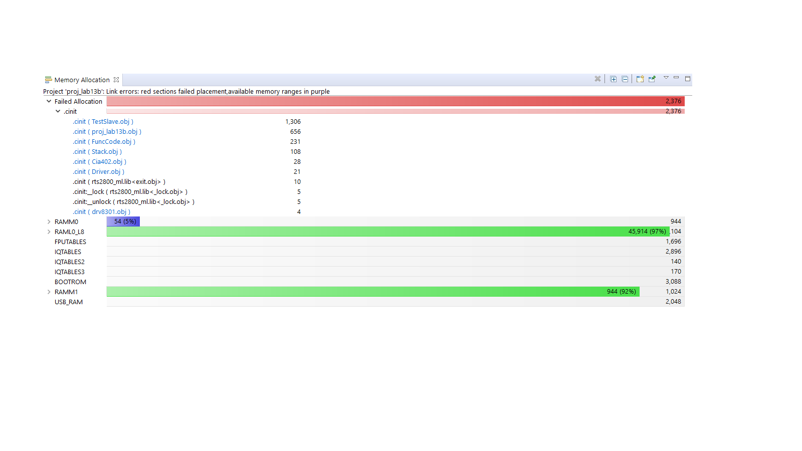

    编译错误信息如下:
    line 115: error #10099-D:
    program will not fit into available memory. placement with
    alignment/blocking fails for section ".cinit" size 0x948 page 0. Available
    memory ranges:
    RAMM0 size: 0x3b0 unused: 0x37a max hole: 0x37a
    error #10010: errors encountered during linking; "proj_lab13b.out" not built
    下面是目前在默认的cmd文件配置下得到的map allocation图,请帮忙分析。
  • 最终确认是程序太大了。屏蔽掉一些程序,一切正常了。
