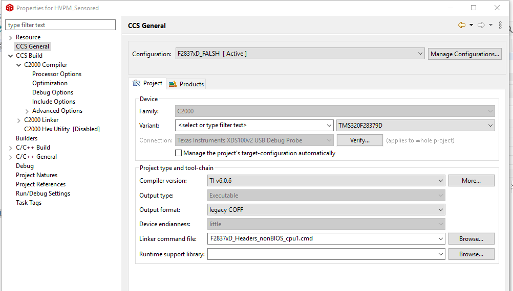

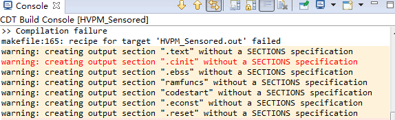

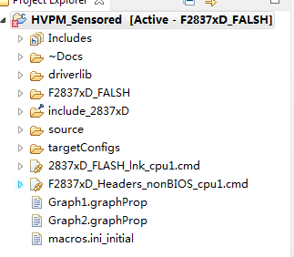

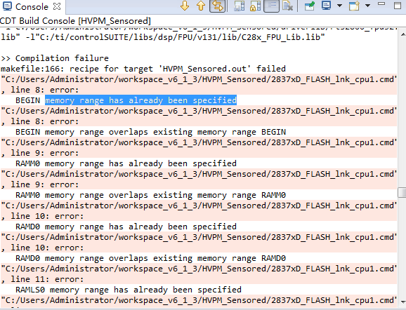

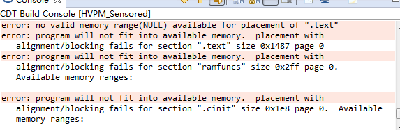

2个cmd文件都加入链接中了
2837x_FLASH_lnk_cpu1.cmd 和 F2837xD_Headers_nonBIOS_cpu1.cmd

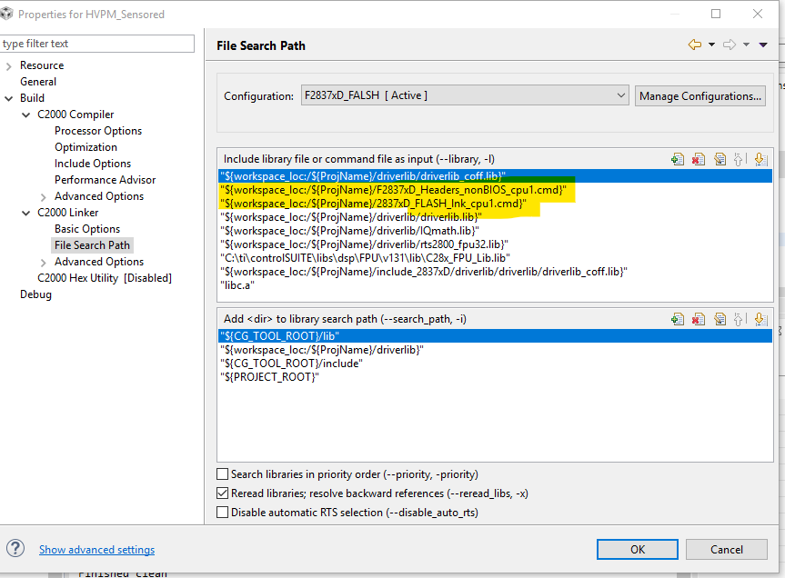

若是烧写到flash的花,两个都是需要的
问题在于添加的方式,以之前所说的右键方式添加的花,就不需要在CCS的linker-->include内再次添加路径了(您最开始应该是两者都使用了,所以报错了)
您是直接导入的TI例程还是使用的别人的工程进行了修改?
