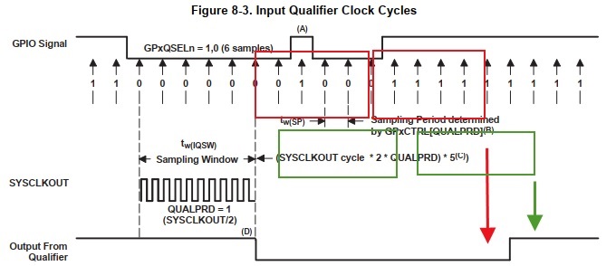

GPIO的限定输入采样是按周期来的还是按连续信号来的?
请教一下C2000系列 GPIO限定输入的判断机制是怎么样的呢?
在读F28377D的手册spruhm8i中的GPIO限定输入时,这个图把我搞糊涂了,然后查了一下F28335的手册,用的是同一张图
GPxQSELn设定6个采样,周期为5*2*QUALPRD/SYSCLKOUT,第一次采样6次变为0我看明白了
后面接着如果按照采一个周期来判断高低电平,那么应该在红箭头处变为1
如果按照采不同的6个采样点来判断,则应该在绿色箭头处变为1
两种都不能导致在图上所示位置变为1,如果按照连续采样6个1则该变化位置有些提前
是这个图有些问题吗?我记得某篇手册里提到过13或16采样下的机制,但我忘了是哪个手册了,谢谢
