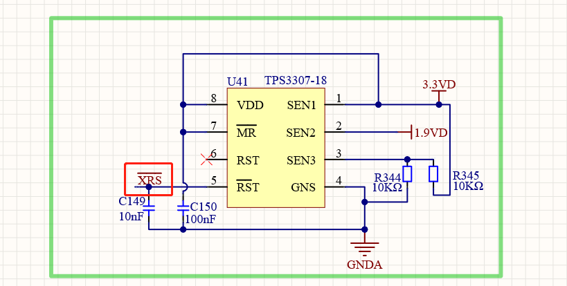

 现象:TMS320F2812PGF,产品运行期间,发现环境温度过高时,DSP出现自动复位现象。我尝试恒温箱运行,不断增加环境温度,当环境温度达到约50-60摄氏度时,DSP出现复位;同时,我尝试用温升线测试DSP表面的温度,发现A版本(85℃)DSP在表面温度达到约51摄氏度时出现复位,S版本(125℃)的DSP在表面温度达到约60摄氏度时出现复位;DSP的表面温度比环境温度高约10摄氏度。

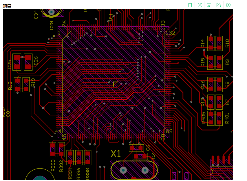

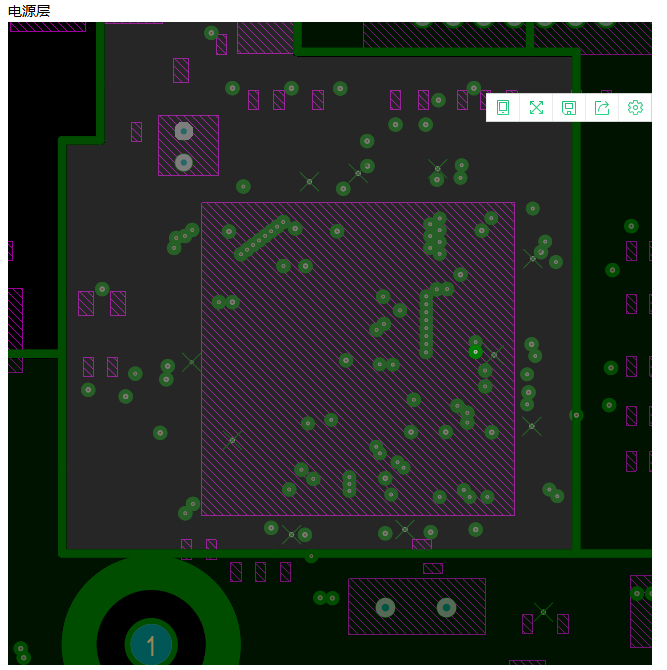

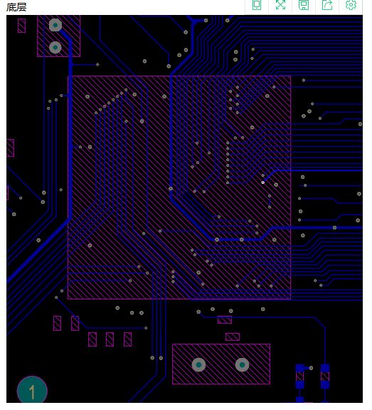

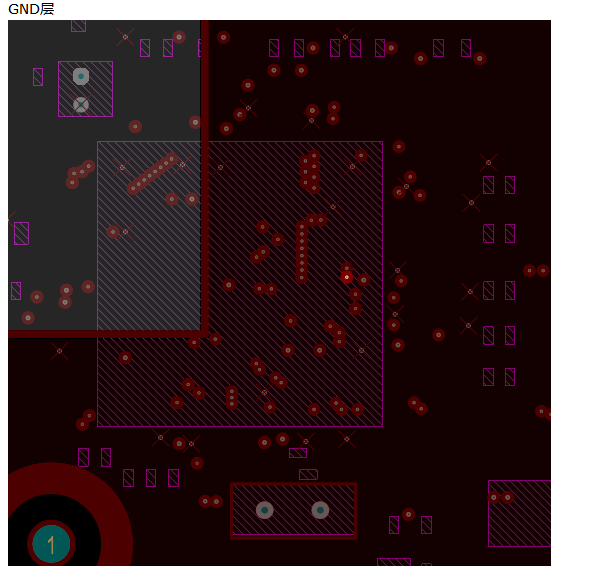

     我查看了Semiconductor and IC Package Thermal Metrics这个文档,发现PCB对散热影响很大。我的PCB为四层板,具体的layout如下图。
 疑问:1、过温复位现象是否符合IC的设计?是不是因为我的设计不合理导致了内部过温保护复位?
             2、假如不符合IC的设计,有什么外部因素会导致这种现象?或者排查方法?
             3、假如符合IC的设计,软件和硬件有什么优化措施或者方向?
