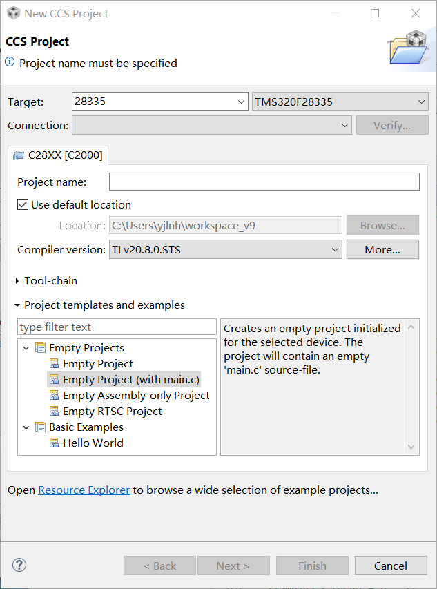

在CCS内,您可以使用下面的操作,点击最下面的灰色部分
这个对话框和您给出的不一样,ucos直接插入工程之后就可以直接看源码了,而TI-RTOS这么复杂的吗
应该是您没有成功安装sys/bios
请您看一下下面的安装文件说明内是否黄色部分
