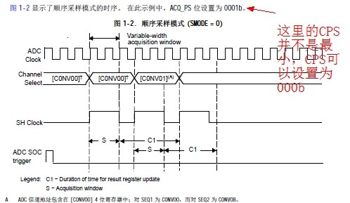

  • Haypin,
    看一下ADC的转换时序图就清楚了:
    下图中有两个通道进行转换,CONV1采样时间为2个clk,转换时间也为2个clk,但是CONV2在CONV1进行转换更新寄存器的时候就已经开始采样了。所以这样子多个通道算起来,或者对一个通道连续采样,最快的转换速率就为2个clk.
    Eric

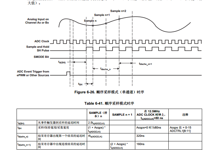

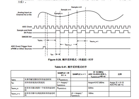

  • 首先这个答案没有明白问的内容,提问者问的是:在2809中所有的分频采样设置都是0的时按理说最大时钟可以是25Mhz,而转换率最大只有12.5M,不是按照设置的25Mhz。其次回答者图没有看仔细,图中已经说明了设置了两个采样窗。
    下面说说我的拙见:
    根据现有最新的资料:
    其中说明最大转换时间是1个时钟周期(极限情况下就是40ns),但是转换结果到寄存器上最少需要6个时钟周期(240ns)。得益于序列发生器,这6个时钟周期可以重叠到其他的采样中,平衡这两方面的因素,多次采样时可以达到80ns的界限值。
