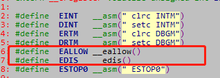

在主CPU中访问受EALLOW保护的寄存器,是通过EALLOW,EDIS指令进行的,两条指令也有具体的宏定义:
那么在CLA访问这些寄存器应该怎样操作呢?看《TMS320F28004x Piccolo Microcontrollers Technical Reference Manual_RevC》说需要使用MEALLOW
,MEDIS 指令,但是没找到这两条指令的定义。请问这两两天指令应该怎样定义呢?
可以试一下:
#define MEALLOW __asm(" MEALLOW")
#define MEDIS __asm(" MEDIS")

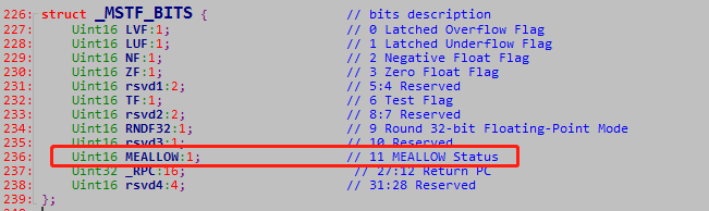

另外MEALLOW定义会与“f28004x_cla.h”文件中的 结构体定义中的成员“Uint16 MEALLOW:1; // 11 MEALLOW Status”冲突,编译会报错,
我是把结构体里的MEALLOW命名修改了后进行测试。
不知道TI标准的做法是怎样的,没要找到在CLA操作EALLOW保护寄存器的例程。
