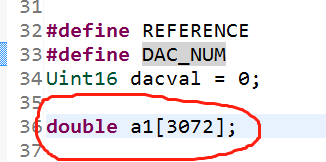

TMS320F28377s 编程创建数组内存不足

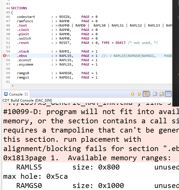

如图,创建全局变量的数组,提示.ebss不够,像注释中一样加大内存,还是一样出错

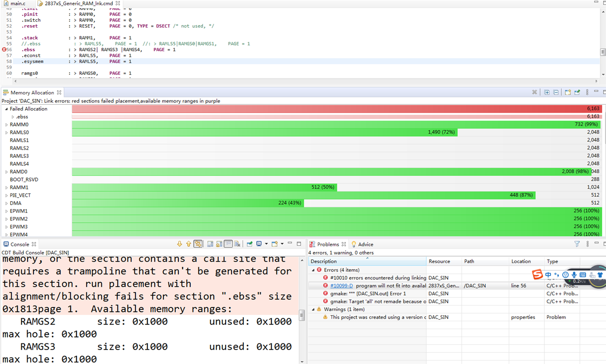

  • 您可以尝试在链接器命令文件上,尝试在.ebss部分中使用其他大型RAM,类似以下语句:
    .ebss            : > RAMGS2| RAMGS3,    PAGE = 1
    您可以使用CCS内的View->Memory Allocation来查看memory的使用情况
    software-dl.ti.com/.../ccs_memory_allocation_view.html

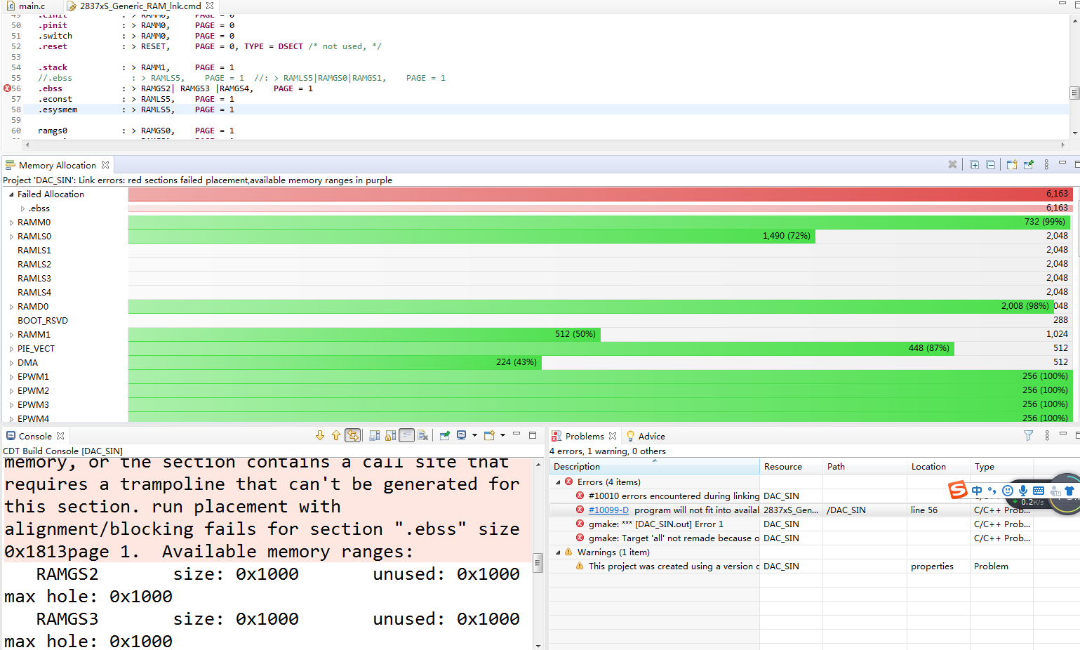

  • 你好,采用了你建议的操作后,结果如下
    另外,工程文件如下:
    DAC_SIN.zip
  • 请使用下面的cmd文件,测试ok
