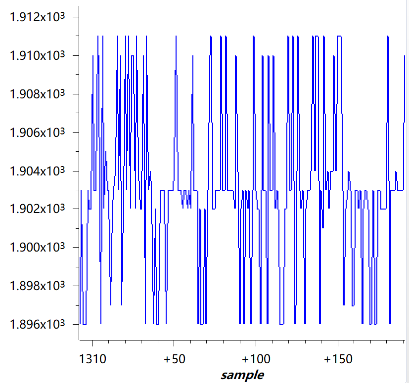

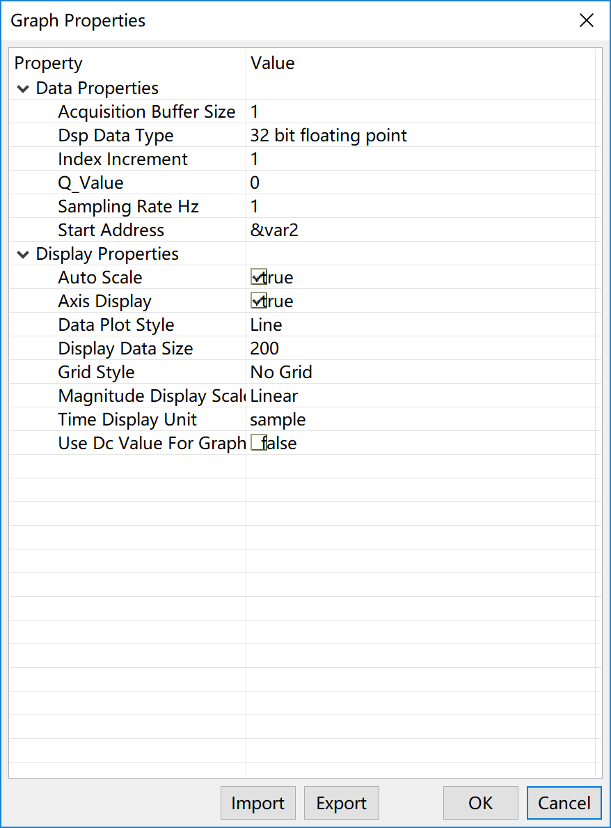

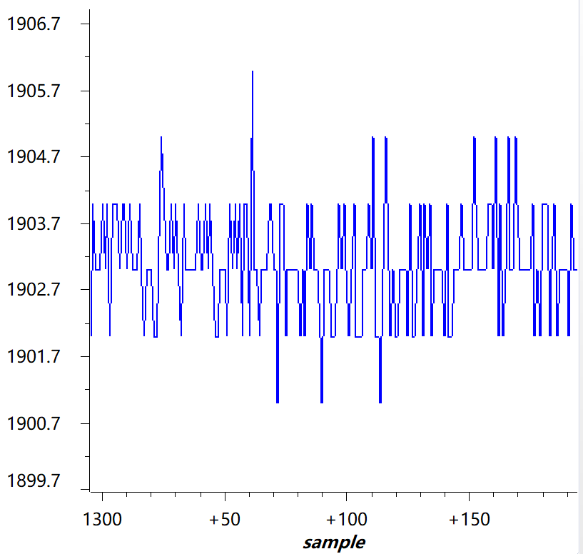

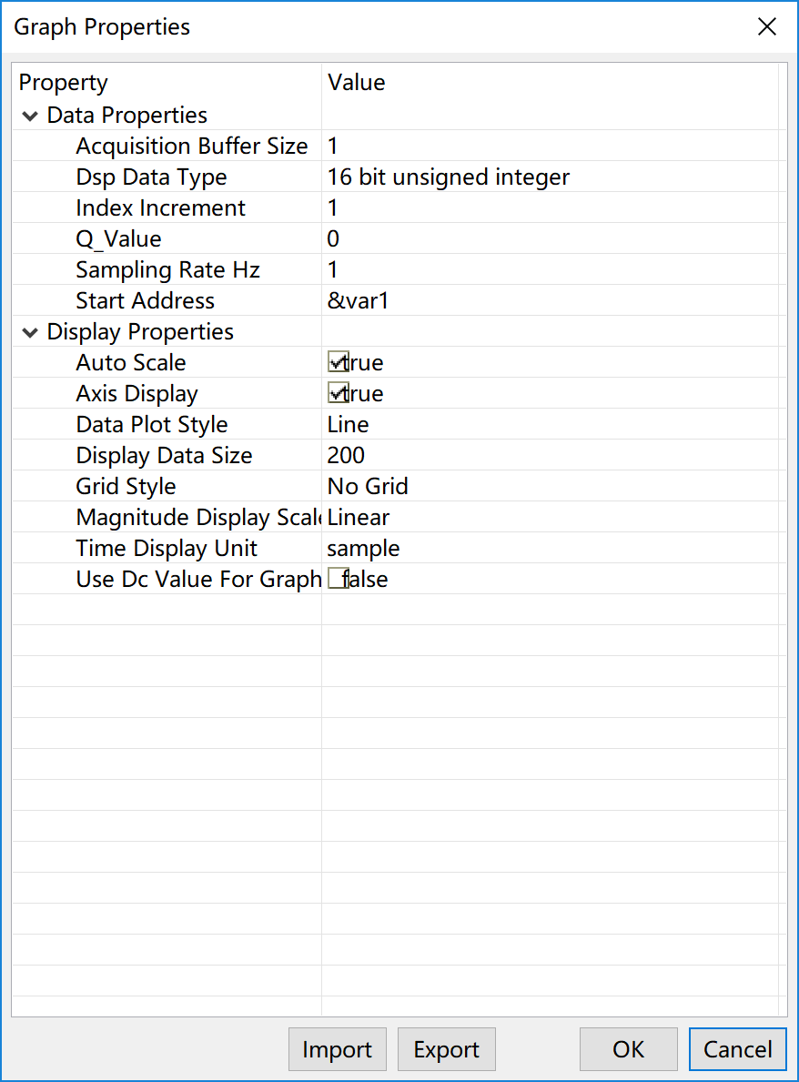

当相电流为某恒定值,同时用graph显示var1和var2变量,得到的结果差异非常大:
下图为var1的graph波形,可见波动范围基本在±1位,最大不超过1906,最小不小于1900:
下图为var2的graph波形,可见波动范围基本在±7位,最大达到1911,最小达到1896,且在长时间内绝不会超过这两个边界值:
【疑惑点】
var1和var2仅在贴出的那两行代码赋值,其余地方均未对两者的值进行改变,也未调用两者的值。var2是将var1强制类型转换成浮点数的,应该与var1的值相差不会超过1,但从graph看到,两者差距明显。十分奇怪,是否是CCS 9.3的bug?
