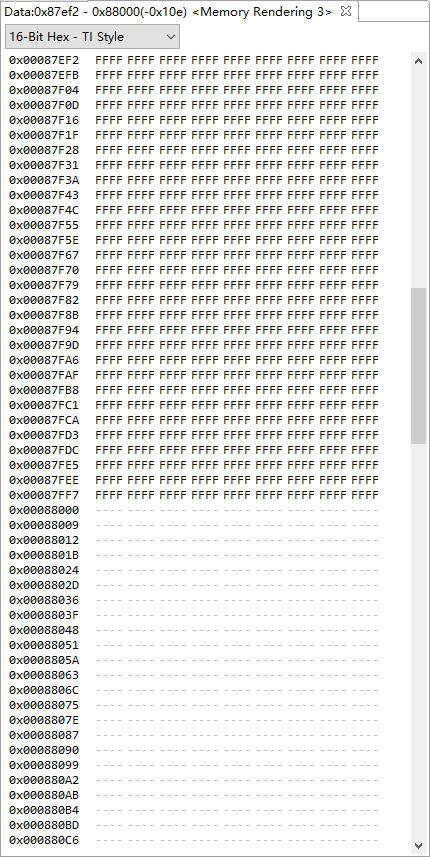

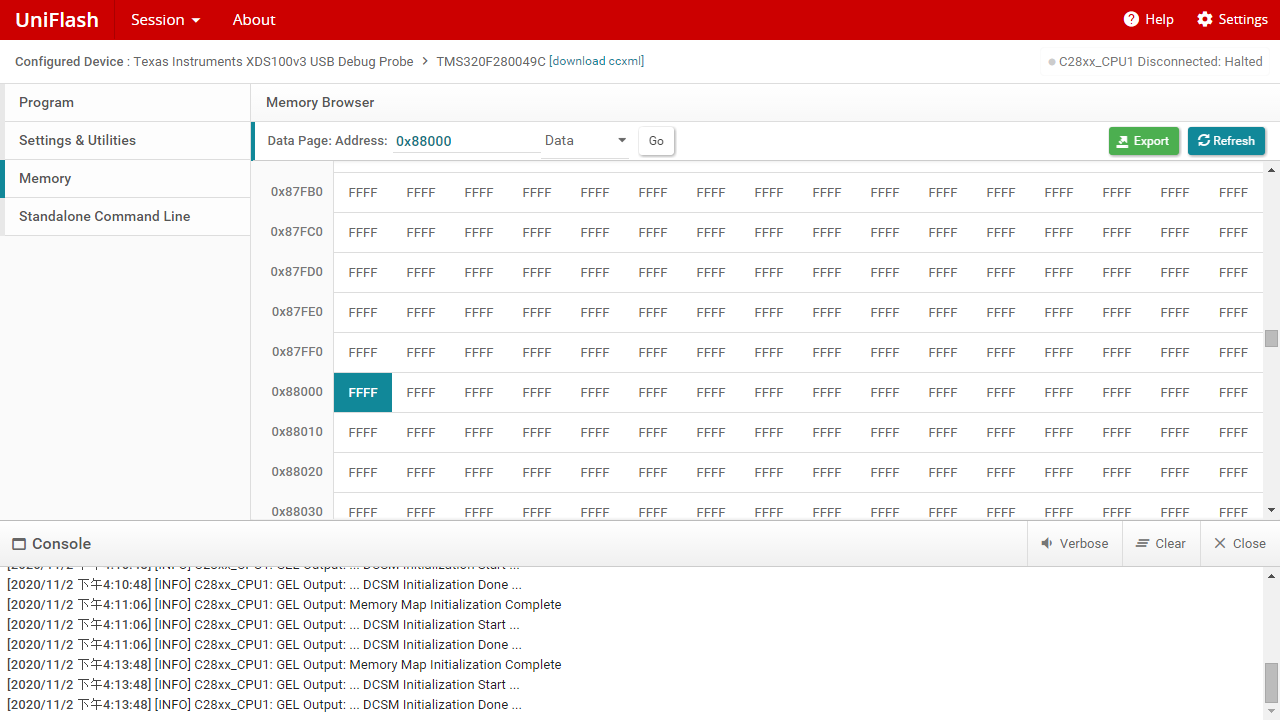

280049切换280041时出现了flsh地址读取出错,在280041芯片中看到数据只能到0x88000,之后数据写不进去,但芯片手册上的结束地址是0x8ffff。
手册上0x88000~0x8FFFF是有flash划分的,但在用仿真器烧录后这一部分空间却无任何数据。
请帮忙分析可能是什么原因?

user5874878 说:手册上0x88000~0x8FFFF是有flash划分的,
是的,查看数据手册的 表 6-4. Addresses of Flash Sectors for F280041 and F280040
是可以看到的
user5874878 说:但在用仿真器烧录后这一部分空间却无任何数据。
能给出您操作280041的flash的相关代码吗或者其他细节,谢谢
