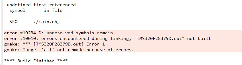

errors encountered during linking; "TMS320F28379D.out" not built我已经定义SFO函数了,路径也添加了,请问为什么还是出错?
  • 能否请您详细说明下现在使用的例程路径?
    您是想移植SFO例程到28379D? 移植示例的最佳方法是将相关的projectspec 从您的程序复制到C2000Ware中的f2837xd examples文件夹,并为f2837xd更新projectspec文件中的相关设备名称和路径。
    若还是不能解决问题的话,请您私信一下您的工程,我们具体看一下,谢谢
