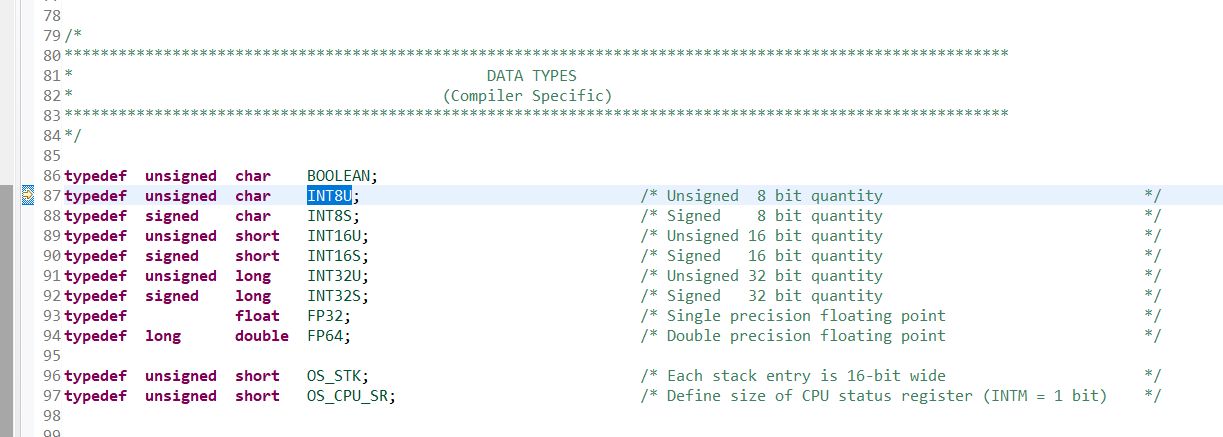

这是ucos移植28335的例程,注释里面说这是编译器特定的,我想知道这下面的定义都是根据什么特定的?为啥我看ucos-ii移植到win32位系统的时候,这些定义也是一样的呢?

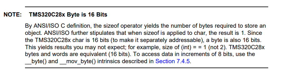

  • 您可以看一下编译器指南中的定义,如Table 6-1. TMS320C28x C/C++ Data Types
    TMS320C28x Optimizing C/C++ Compiler v18.1.0.LTS User's Guide
    www.ti.com/.../spru514p.pdf
  • 您说的是103页吗?如果是的话,这上面的char是16bit啊?但是程序当中的char定义成了8bit
  • 这取决于使用的是哪一个版本的编译器,上面的文档是特定于 v18.1.0的
  • 那您可以帮我找一下,char是8bit的编译器手册吗?

  • 受教了,您的回答对我很有帮助。那还是回到刚才的问题,编译器手册上面写的char 是16bit,例程里面写的是8bit这是因为编译器版本不同?如果我用的编译器版本是18.21的话,我需要把例程里面的char定义修改成INT16吗?
  • 请问您指的例程是哪个例程?编译器版本是多少?
    在C2000上,char : 16 bits,无法直接让编译器强制设置为8bit
    相关讨论可以参考
    e2e.ti.com/.../21671
  • Micrium_TMDSDOCK28335_OS2.zip
    这是网上流行的版本,原始出处我不知道
  • 根据现有信息,我觉得是这样的
    BOOLEAN、INT8U、INT8S、INT16U、INT16S、INT32U、INT32S、FP32、FP64是UCOS源文件使用的数据类型。UCOS-II不使用C语言中的short,int,long等数据类型,因为它们与处理器类型有关。UCOS-II使用的是移植性强的整型数据。
    也就是说UCOS-II中使用BOOLEAN、INT8U、INT8S、INT16U、INT16S、INT32U、INT32S、FP32、FP64数据类型在移植到不同的处理器时,这些数据类型要根据使用的C编译器重新定义。
    您给出的工程使用的是 ti-cgt-c2000_6.4.12

    char, signed char 16 bits
    unsigned char 16 bits
