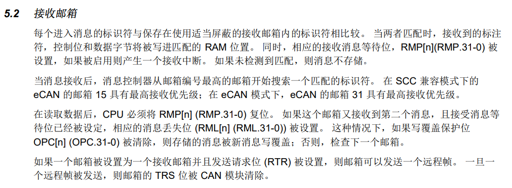

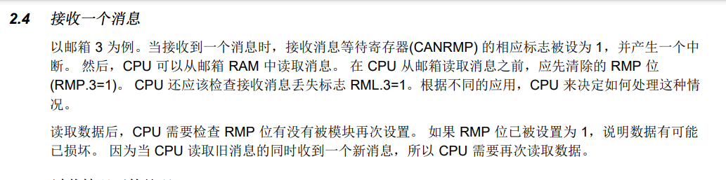

请问,如果28335的CAN设置了多个邮箱ID,在接收到消息,进入到中断之后如何判断是由哪个邮箱接收到消息的
请问28335的CAN是否可以设置为接收所有ID的数据,然后在中断中,查看到具体ID并进行判断
user5197967 说:如果我只使能一个接收邮箱,并且接收所有ID数据,那是不是只会从这个邮箱接收
是的
user5197967 说:如果这样的话,那如果多个邮箱同时发送,那会不会丢失数据
是会有这种可能的。您可以看一下 2.5 过载情况下的处理
