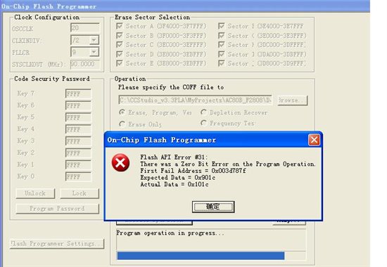

kuntay,
应该是烧写校验出错,你重新烧写一次,另外确认芯片的CMD文件跟芯片的存储映射一直。
Eric
有没有设置断点,有的话把断点删除下试试
参考下面:http://processors.wiki.ti.com/index.php/C2000_Flash_Common_Issues/FAQs#Target_Halted_During_Flash_Operation
