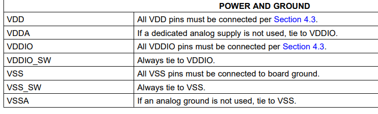

在应用F280049C这颗DSP芯片时VDDIO_SW和VSS_SW是否不用的时候也要连VDDIO和VSS,不连的话会怎么样,会不会损伤器件?
请您查看数据手册的 4.6 Connections for Unused Pins
