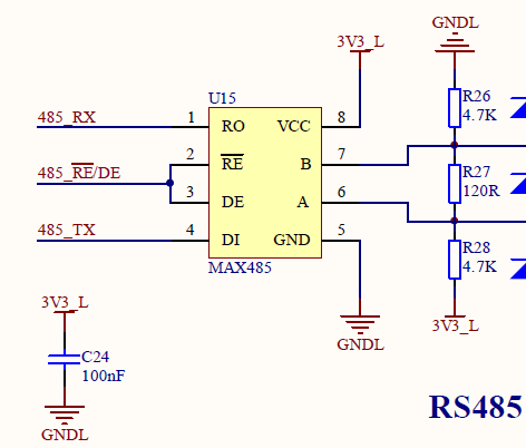

硬件电路:(485芯片型号为ST3485EBDR ,实际硬件电路上拉电阻4.7K,1K都试过)

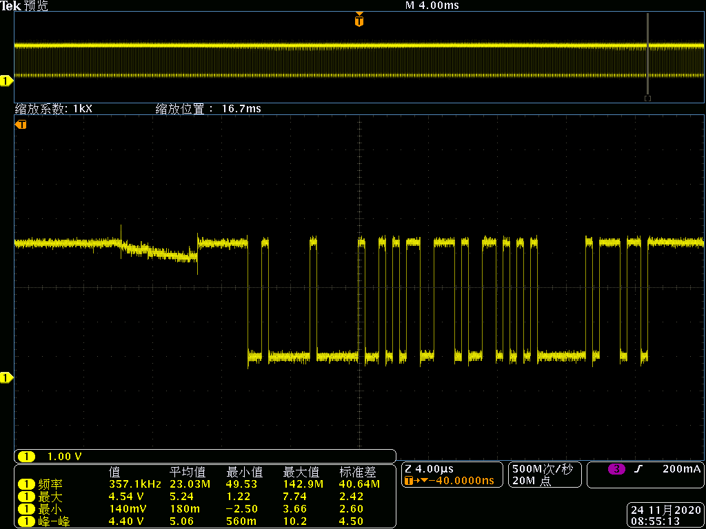

调试DSP与485通讯时,发现SCIA接收不到数据。经示波器测试SCIA-RX引脚波形,发现低电平不能到地,为2.0V左右。(0.8V以下DSP才认为是低电平,所以DSP认为SCIA-RX的引脚一直为高电平,故SCIA接收不到数据)
示波器测得SCIA-RX引脚波形如下图所示:

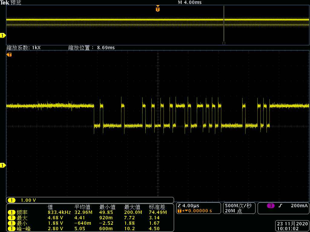

将485芯片的RO引脚与DSP 的SCIA-RX引脚断开,单独测RO引脚的信号正常,波形如下:

  • 你好,有没有测试过在断开连接之后,将GPIO仅配置为GPIO功能时候,能否将GPIO电平翻转至0电位?
    以及上述条件下有没有测试过其他GPIO口的情况?
  • 断开连接后,没有测试过将SCI-RX仅配置为GPIO口模式,翻转电平。
    但试过对SCI-RX端口不进行输入模式配置(看手册默认端口为输入),即屏蔽本句程序,
    GPIO_SetupPinOptions(28, GPIO_INPUT, GPIO_ASYNC);波形仍异常。
    其他GPIO口测试过配置成输出,可以实现电平的翻转(如GPIO45   GPIO37)
    另外,将对SCIA-RX(GPIO28)配置的程序全部屏蔽,测到该引脚为高电平,3.3V左右,是否正常?
    谢谢您的解答!
  • 个人更偏向是硬件问题,建议你这边先测试一下去掉外部电路之后,配置为普通GPIO口的情况下,引脚的电平是否正常。
  • 确实是硬件端口接线问题,已解决,谢谢!
