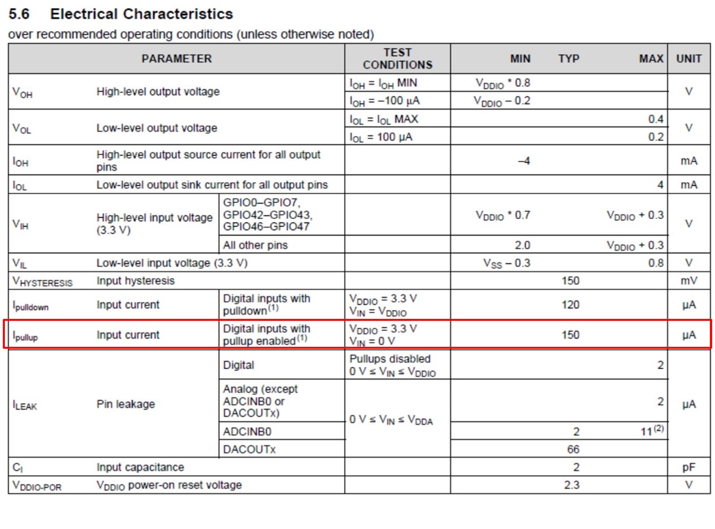

F28374S boot PIN 輸入電流
F28374S boot1 跟boot2 都是默认 pull high disabled  ,
electrical Characteristics 中只有说明
Digital inputs  with pull down 电流120 uA 跟
Digital inputs  with pull up enabled 电流150 uA ,
不知道boot1 跟boot2  的输入电流是多少?
  • 你好,datasheet没有该数据,为你找到一个类似的帖子,你可以参考一下:e2e.ti.com/.../873377
  • Hi   Green Deng
    请问一下 boot1 跟 boot2 我设定是input , 所以internal PULL UP 被disabled
    需要靠外面的电阻来设定boot1 跟 boot2 是High 还是LOW
    如果我要设定high就需要外面使用PULL UP 电阻 , 但因为不知道BOOT1 跟BOOT2
    可以承受多大的电流 , 所以不知道PULL UP 的电阻值
    我可以用Electrical characteristics 表格中 ,
    digital inputs with pull up enabled 时的电流150uA
    来当作 BOOT1 跟BOOT2可以承受最大的电流吗?
  • 这个确实没有相关文档提及,不过一般加一个20k左右的外部上拉电阻是可以完成上述功能的。
