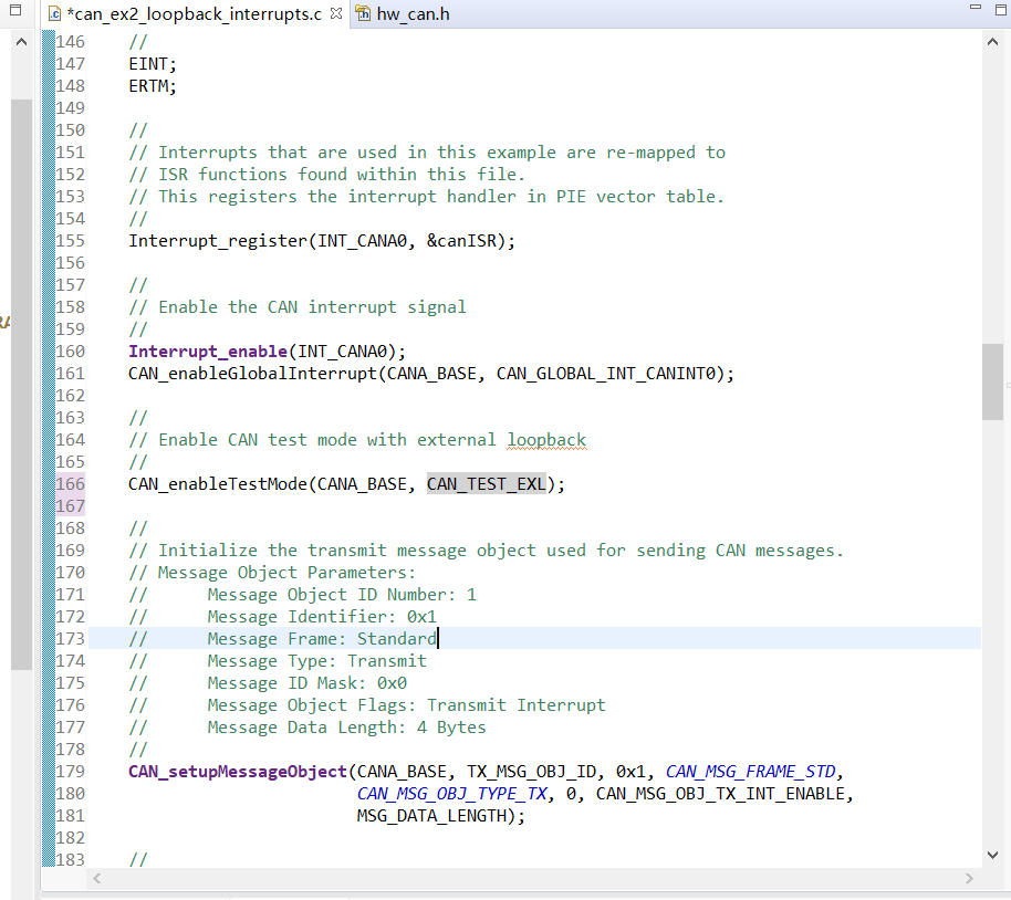

280049Can通讯例程,166行如何禁止lookback,程序正常与上位机通讯,直接将166行屏蔽吗?
  • 你好,禁用测试模式有专门的函数:CAN_disableTestMode(uint32_t base)
    另外,如果要与上位机通信,除了更改测试模式,硬件上还需要有CAN转换芯片进行驱动。
  • 屏蔽66行,使能发送,进入中断status为229,为什么不是发送地址1?

  • 那如果单纯的屏蔽166行,进行测试,进入中断status为229,为什么不是发送地址1?这个产生的中断为什么不是发送中断
