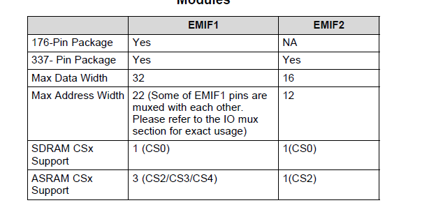

28379D说是地址最大宽度是22

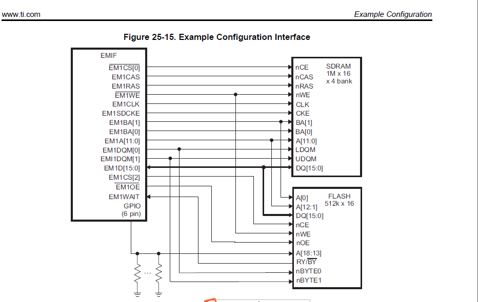

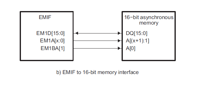

要用28379D外接一片容量是8MB的16bit结构的SRAM,是SRAM,不是SDRAM,存储器地址线是0---21,22根,然后28379D手册里说了最大地址宽度刚好也是22位,按28379D手册,连接方式应该用下图方式
28379D说是地址最大宽度是22

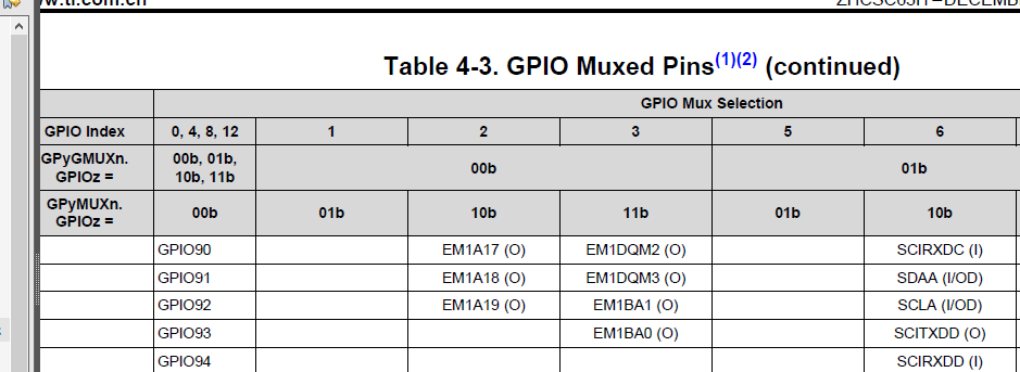

哦,意思是地址线的AD19和AD20这两条最高地址线,就只能用普通GPIO口来代替?刚刚我在手册的第2741页中看到了下面这张图
这里面,地址A13--A18都是用的普通GPIO来代替的,这幅图里面,A12以上的地址线都作为其它用途了,所以就只能用GPIO来代替地址线,所以,是不是说,28379D原生的地址线,实际就只有A0---A19这20条?如果使用了BA1功能,那地址线就只有0--18,19条了,剩下的高位地址线,就只能GPIO来代替?
GPIO代替的话,估计会严重影响读写速度,我的应用中可能对SRAM访问速度比较快,也比较频繁,那不行的话,就只有考虑使用2MB的SRAM了,然后使用两片,总计容量4MB,对我应用也还没啥问题

user18914063 说:28379D原生的地址线,实际就只有A0---A19这20条?如果使用了BA1功能,那地址线就只有0--18,19条了,剩下的高位地址线,就只能GPIO来代替?
是的,您的理解是正确的
