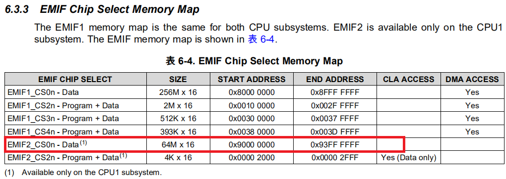

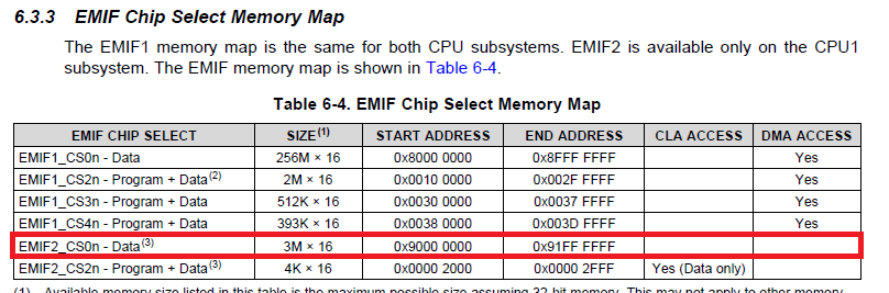

关于TMS320F28377d的EMIF2_CS0n的大小和寻址范围
下面的两个表格哪个是正确的
