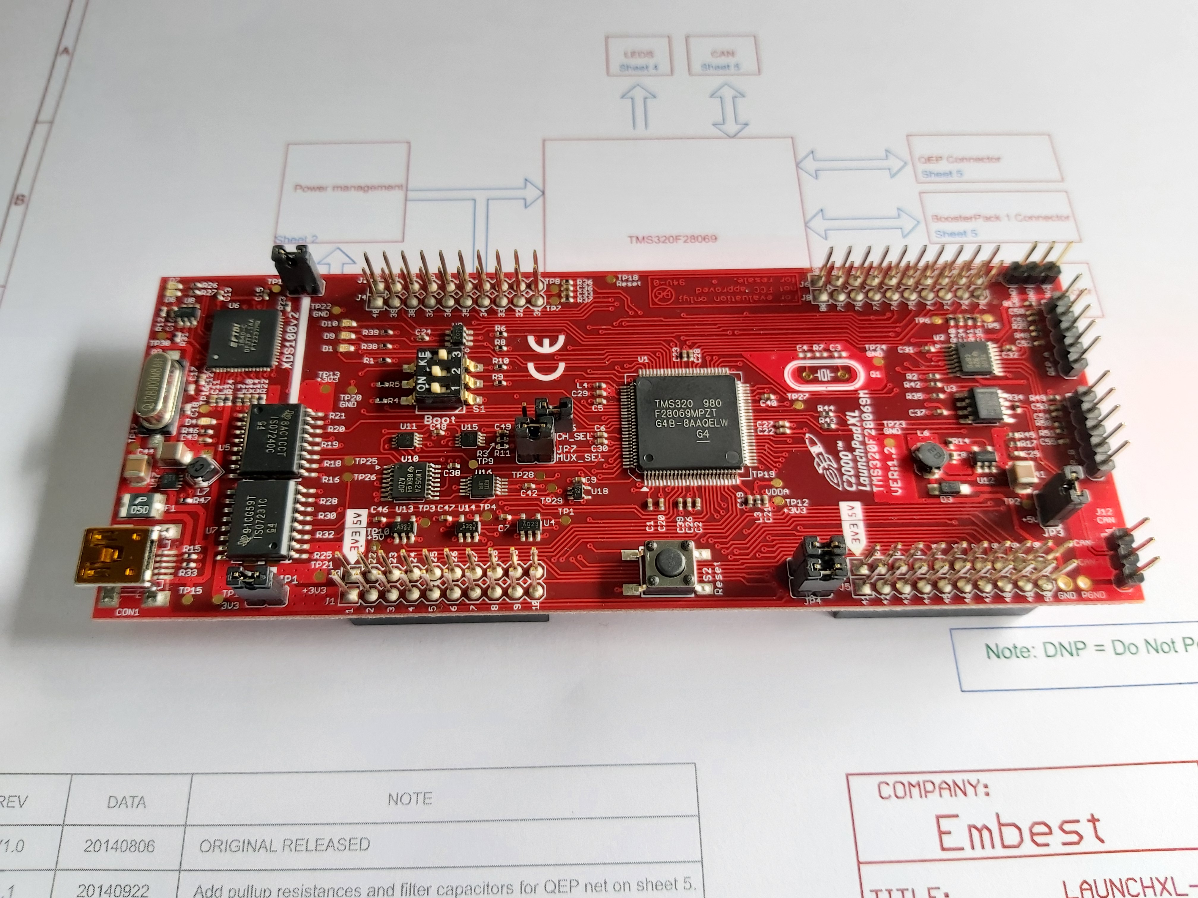

新拿到的一块LAUNCHXL-F28069M板,在CCS中配置了之后测试失败:

按照论坛的步骤使用MProg3.5更改了FT2232H配置文件,把虚拟串口弄了出来。连接上串口调试软件,可以看到芯片回传的变化的温度信息
42 Celcisu = Ref + 2
请问该如何处理?

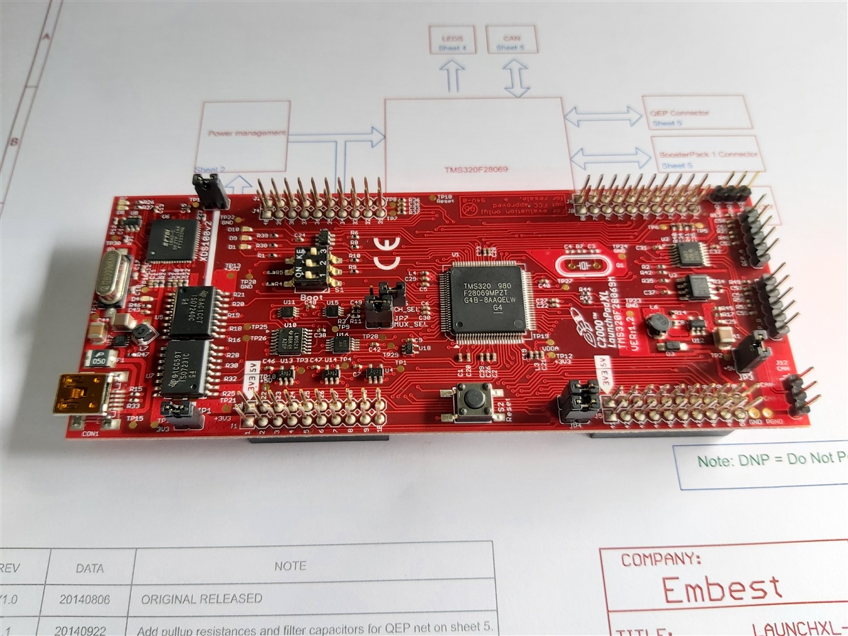

测试条件:
1、PC端:Win7 + CCS V8.3
2、LaunchXL-F28069:默认设置,如下图
最近被这个烧写问题搞得头大。

    上面的描述是为了告诉大伙:FT2232正常(可以更改配置),F28069正常(可以串口通讯),但仿真器连接不上芯片是什么问题。
    问题已经解决:板上拨码开关S1的switch3被拨到了OFF一侧,这样TRST信号断开了,导致XDS100无法控制F28069。拨到ON的位置就可以了。
