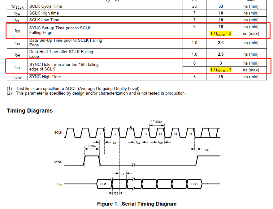

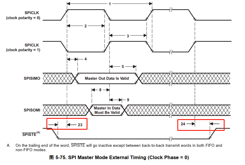

请问,如何配置TMS320F280049的SPI通信接口的复位信号时延?
我再用该处理器控制DAC108S085的时候,发现该DAC芯片的使能信号要在规格书中要求的范围内,但是TMS320F280049的默认输出的这个试验已经远远操作了DAC芯片的需求,导致我一直无法与DAC通信上。所以才想着要修改DSP的时延,测试是否能通信成功。

图片看不到,我再上传一个:
图1 TMS320F280049的SPI时序图
图2 DAC108S085时序图与限值要求
