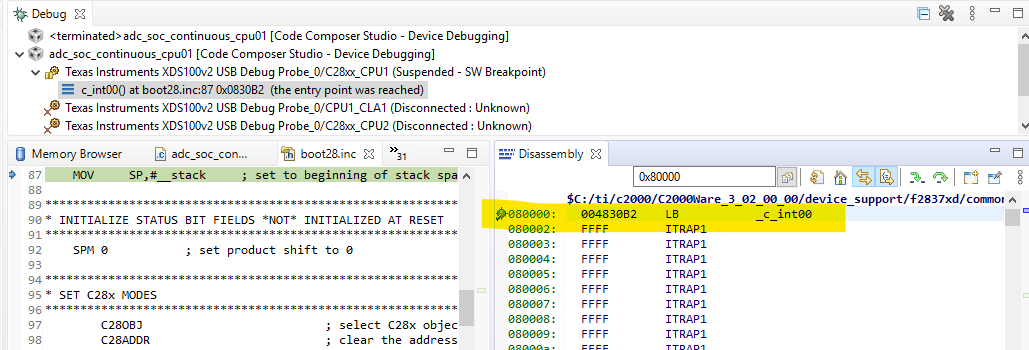

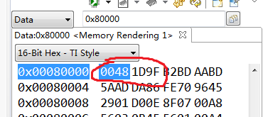

您好,麻烦问下,在flash运行模式,CMD中配置的BEGIN地址存放的两个16为数据具体代表什么含义?如下图BEGIN在0x80000和0x80001,存放的是0x0048和0x1D9F
您可以使用CCS内的View-->Disassembly来查看
在map文件中:
ENTRY POINT SYMBOL: "_c_int00" address: 000830b2
