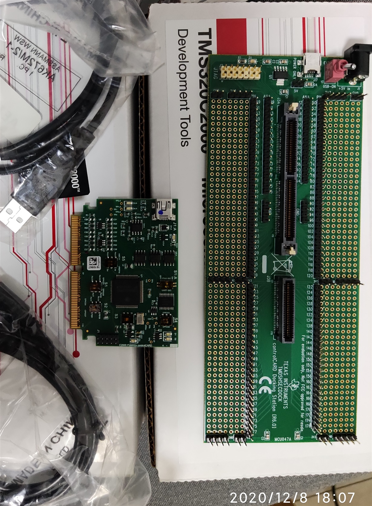

2. 内部配件描述

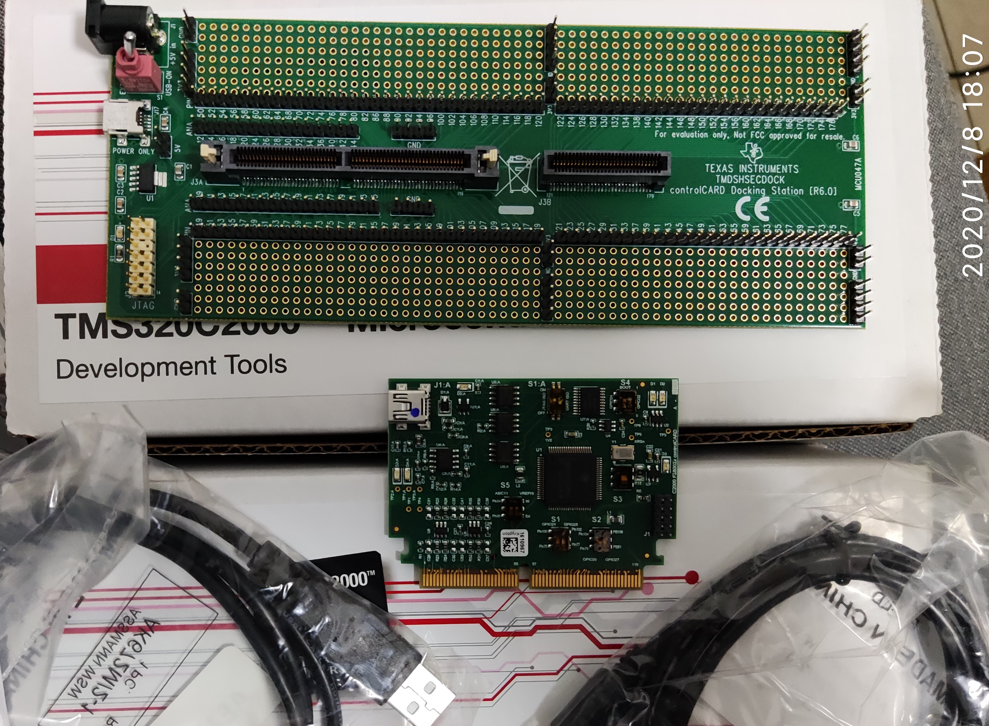

两个盒子里分别装了一块底板和一块主板.

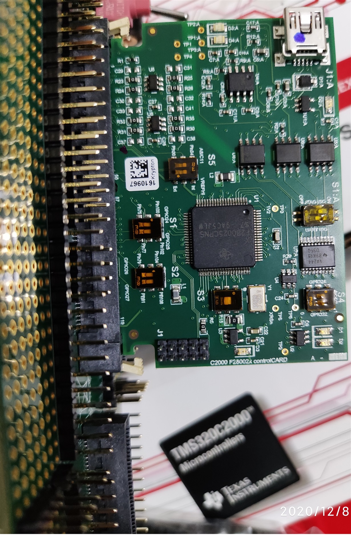

3. 主板DSP型号是F280025CPNS
带隔离的onboard的JTAG调试器.

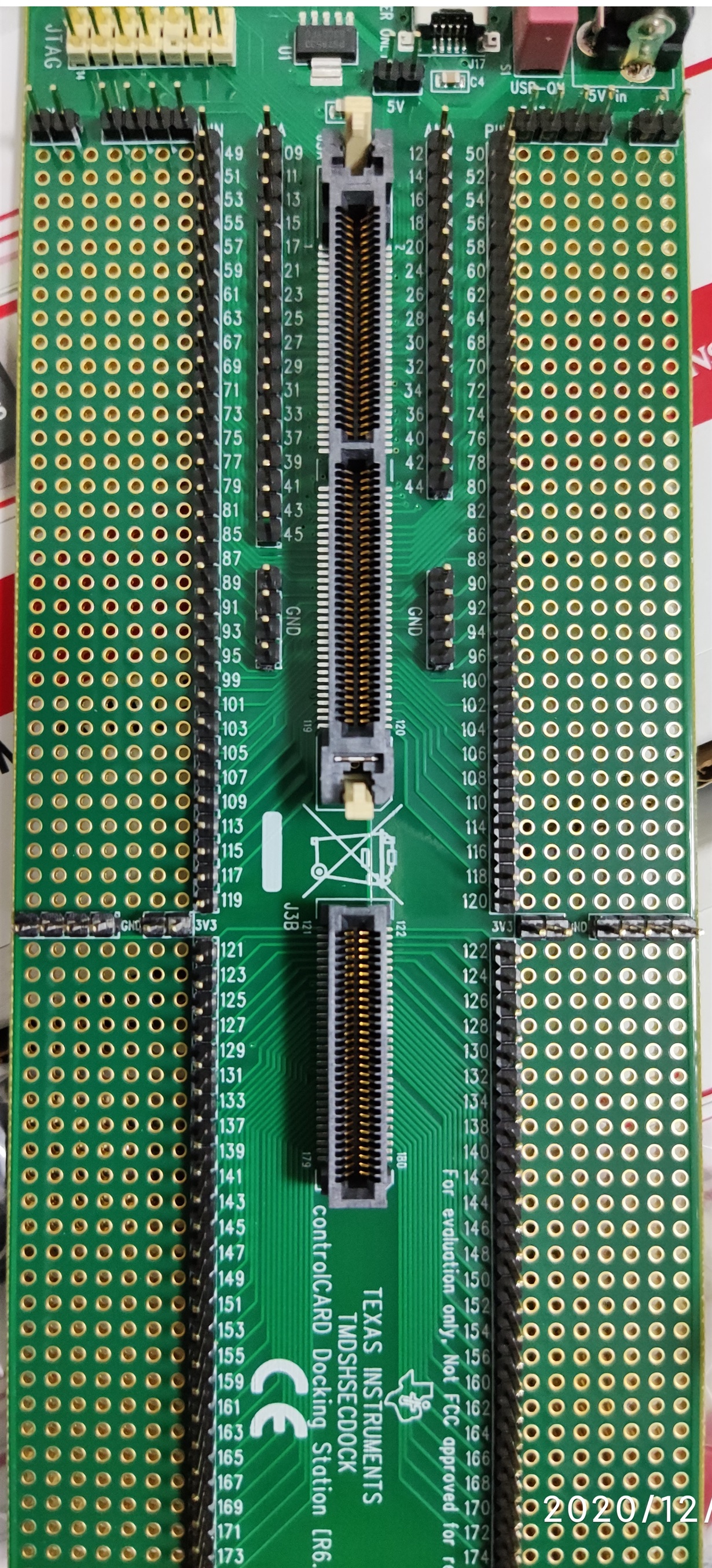

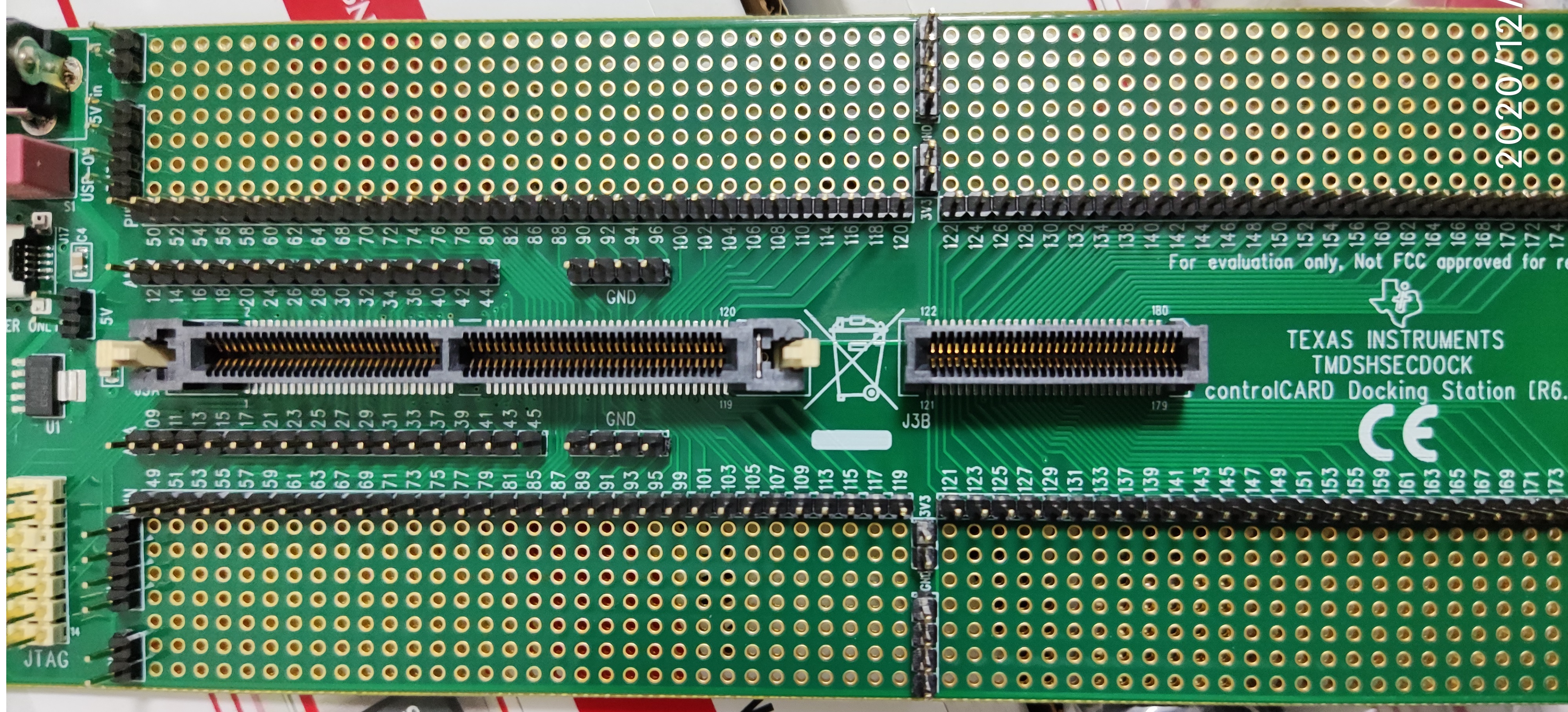

4. 地板把所有接口都引出来了,并且提供了一些洞洞板,方便自己在洞洞板上扩展功能时焊接元器件,以及测试时,方便连线.地板上提供5V到3.3V的电源转换.
还提供有两根跳线和跳线帽. 两根USB线,分别连接底板和onboard的JTAG, 用于分别给底板,主板DSP部分和调试器提供电源, 以及连接调试器调试.
没有看到onboard调试器有接口引出,这样这个调试器似乎只能调试板上的F280025C,不能去调试别的板子,有点小遗憾.
