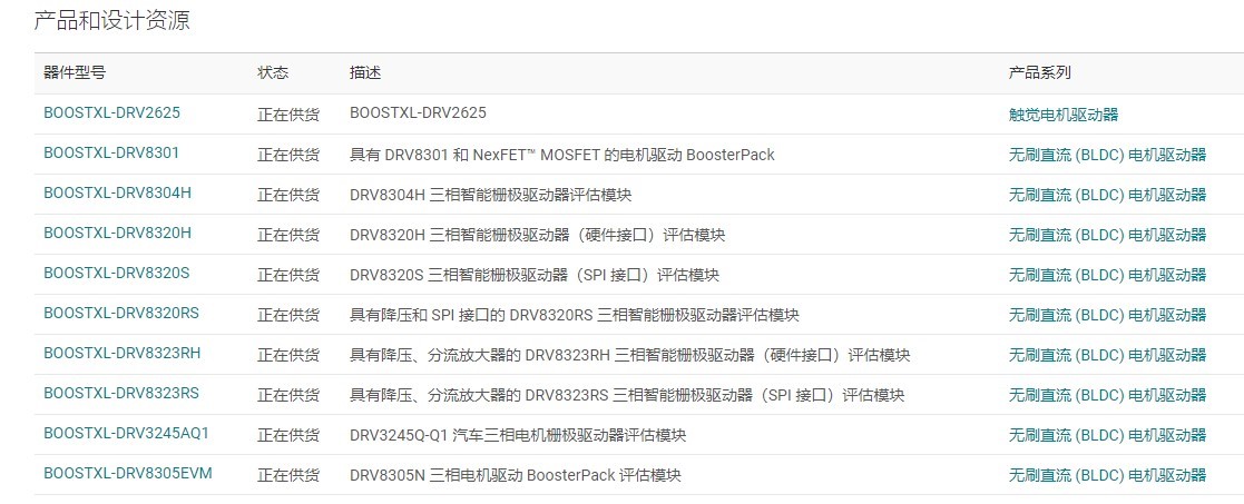

请问大家有没有关于TI的BOOSTXL-DRV系列的选型手册,之间互相有没有参数的对比,看一些评估版参数写的都一样,完全不知道如何挑选?
比如,以BOOSTXL-DRV8320H和BOOSTXL-DRV8323RH之间的区别?如果控制器采用28069M驱动700W,28V的三相永磁同步电机,哪款评估版最合适?
是不是每个板子都可以用来驱动电机,只不过有部分评估版提供了配套的软件库?

user4369064 说:请帮我评估一下DSP28069M的评估版和BOOSTXL-DRV8323RH驱动板能否匹配。
两者是可以一起使用的
user4369064 说:DSP28069M的评估版能否和BOOSTXL-DRV8305EVM匹配吗?
也是可以一起使用的
user4369064 说:那最好应该使用BOOSTXL-DRV8323RH还是BOOSTXL-DRV8305EVM呢?
参考链接 :对于 BOOSTXL-DRV8305EVM MotorWare 的下一修订版中将会提供 LAUNCHXL-F28069M 和 InstaSPIN-MOTION 的软件支持。
所以建议使用BOOSTXL-DRV8305EVM
