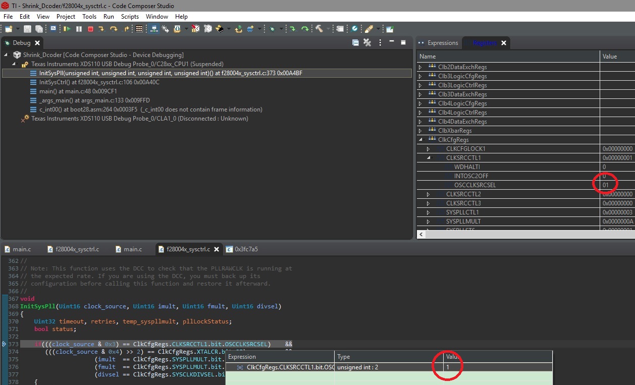

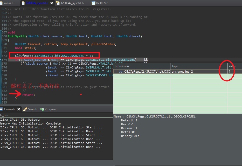

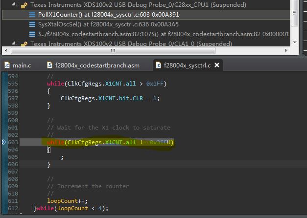

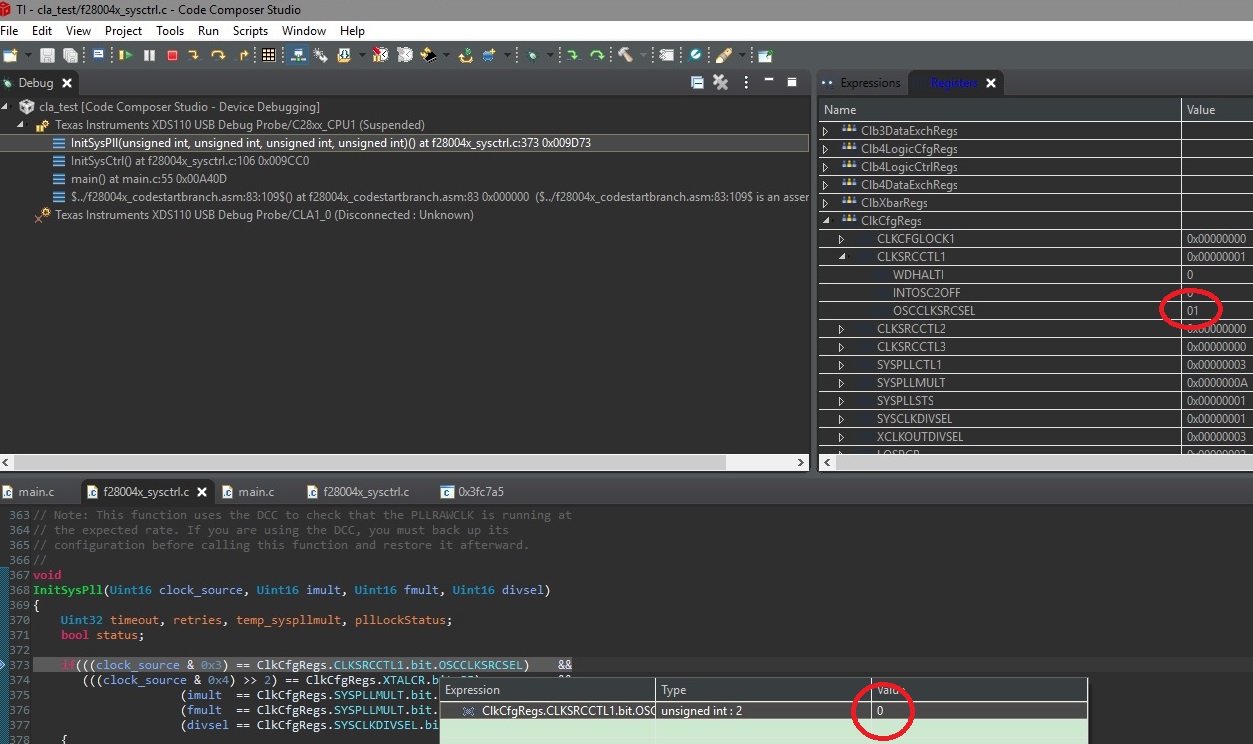

我在用F280049C controlCARD调试自己的程序,为什么总是f28004x_sysctrl.c文件中的PollX1Counter函数中出不来了?
调试其他例程都是正常的.这个文件我也没改过呀.
