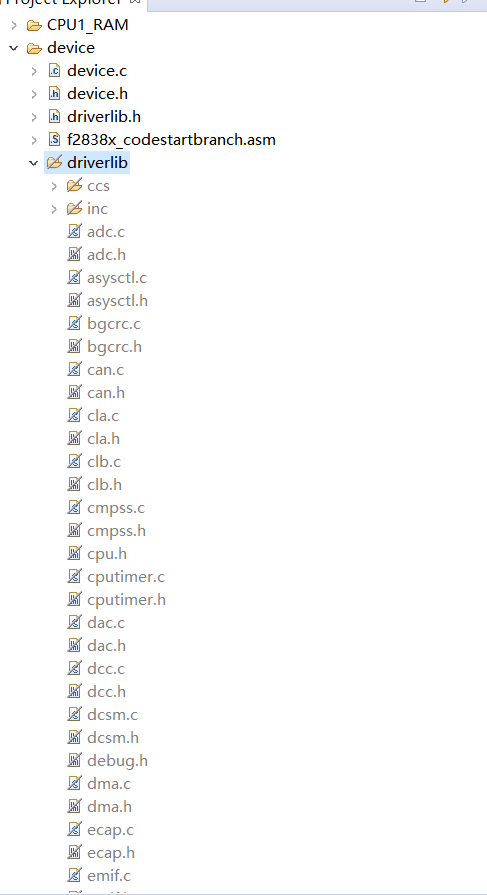

C2000中example下的F28388D的CAN例程导入问题
  • 检查例程目录下,各文件的状态,发现上图的情况。是库没有与工程关联上?
  • 我导入例程也是这样的图片。

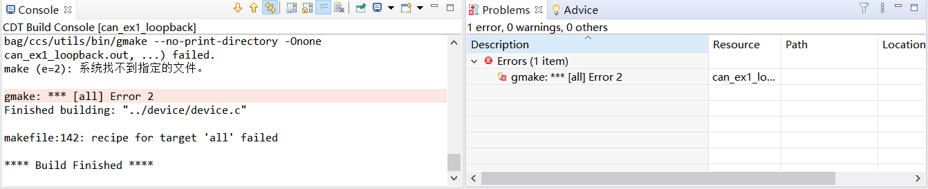

    请您给出您现在例程的路径以及console的详细信息,谢谢
  • 好的,C2000ware安装路径是C:\ti\c2000, 测试的例程的路径是C:\ti\c2000\C2000Ware_3_03_00_00\driverlib\f2838x\examples\c28x\can , CCS10.1.1的路径是D:\CCS10.0\install bag, CCS10.1的workspace的路径是E:\workspace_v10
  • 谢谢反馈!请给出console的详细信息
  • 我用的是C2000ware,硬件是F28388D,软件是CCS10.1.1
  • 请给出您帖子中第一张图左边的console内的详细信息。目前无法得知您的具体错误信息
  • 好的好的,理解错误,抱歉
    **** Build of configuration CPU1_RAM for project can_ex1_loopback ****
    "D:\\CCS10.0\\install bag\\ccs\\utils\\bin\\gmake" -k -j 8 all -O

    process_begin: CreateProcess(NULL, D:/CCS10.0/install bag/ccs/utils/bin/gmake --no-print-directory -Onone can_ex1_loopback.out, ...) failed.
    make (e=2): 系统找不到指定的文件。
    gmake: *** [all] Error 2

    makefile:142: recipe for target 'all' failed
    **** Build Finished ****
