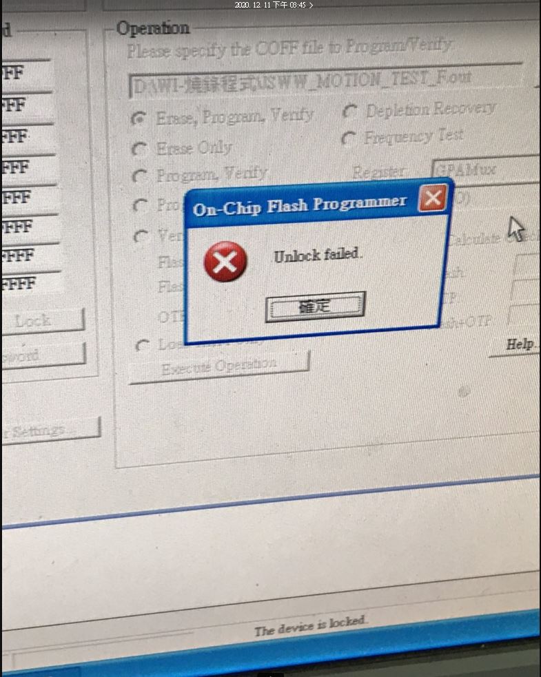

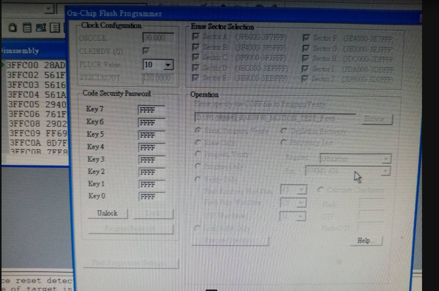

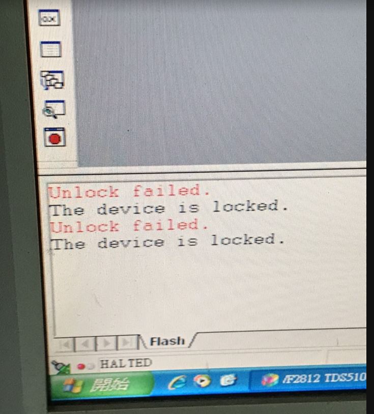

上周有聯繫燒錄問題有要我司確認了幾個問題在附件1 当前界面您点击一下unlock试一下出現附件2.附件3, 軟體是TI的
此料(不同批號)之前也有使用過在一樣的面板,有拿之前的再燒錄都沒有問題 都查不出是何原因照成附件1中畫面反白無法勾選

    user6510913 说:
    之前购买的产品都是没有问题的?只是这一批次的产品有问题?能给出购买渠道吗?
    您现在芯片是您自己lock后无法unlock?还是由于其他原因芯片自动lock?
    软件的话,您是否有尝试使用uniflash?有什么具体的报错信息吗?
    为了更好地解决您的问题,请您确认一下上述问题,谢谢

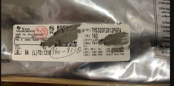

  • 之前購買的產品都是沒有問題的?
    只是這一批次的產品有問題?
    能給出購買渠道嗎?--->此為外袋標式
    您現在芯片是您自己lock後無法unlock?還是由於其他原因芯片自動lock?-->都未使用過,要燒錄時才出現lock

  • 谢谢您的反馈!
    1 軟件的話,您是否有嘗試使用uniflash?有什麼具體的報錯信息嗎?
    请您下载此软件测试一下,一般会有具体的报错信息,便于分析问题。所以现在是板子在用户未加密的情况下烧录时会显示芯片已经lock,且无法unlock?
    请您参考下面链接的unlock方式,看能否成功unlock:
    e2e.ti.com/.../119810
    e2e.ti.com/.../552293

    3 关于購買渠道的话,我们会去确认后给您回复
  • 您好
    請問有問到購買渠道嗎??
  • 很抱歉,目前无法查到您的购买渠道。建议您咨询下您公司的采购,谢谢
