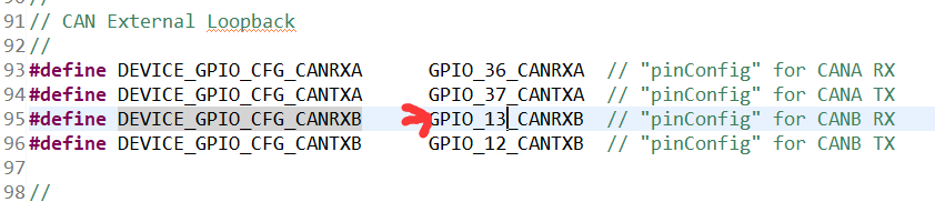

最近使用F28388D的评估板作为测试板。
选用的例程是C2000Ware里面的 can_ex3_external_transmit.c
在进行运行程序的时候,发现只有txMsgData[4]数据一直在变化。
但是,rxMsgData[4]却没有数据变化。

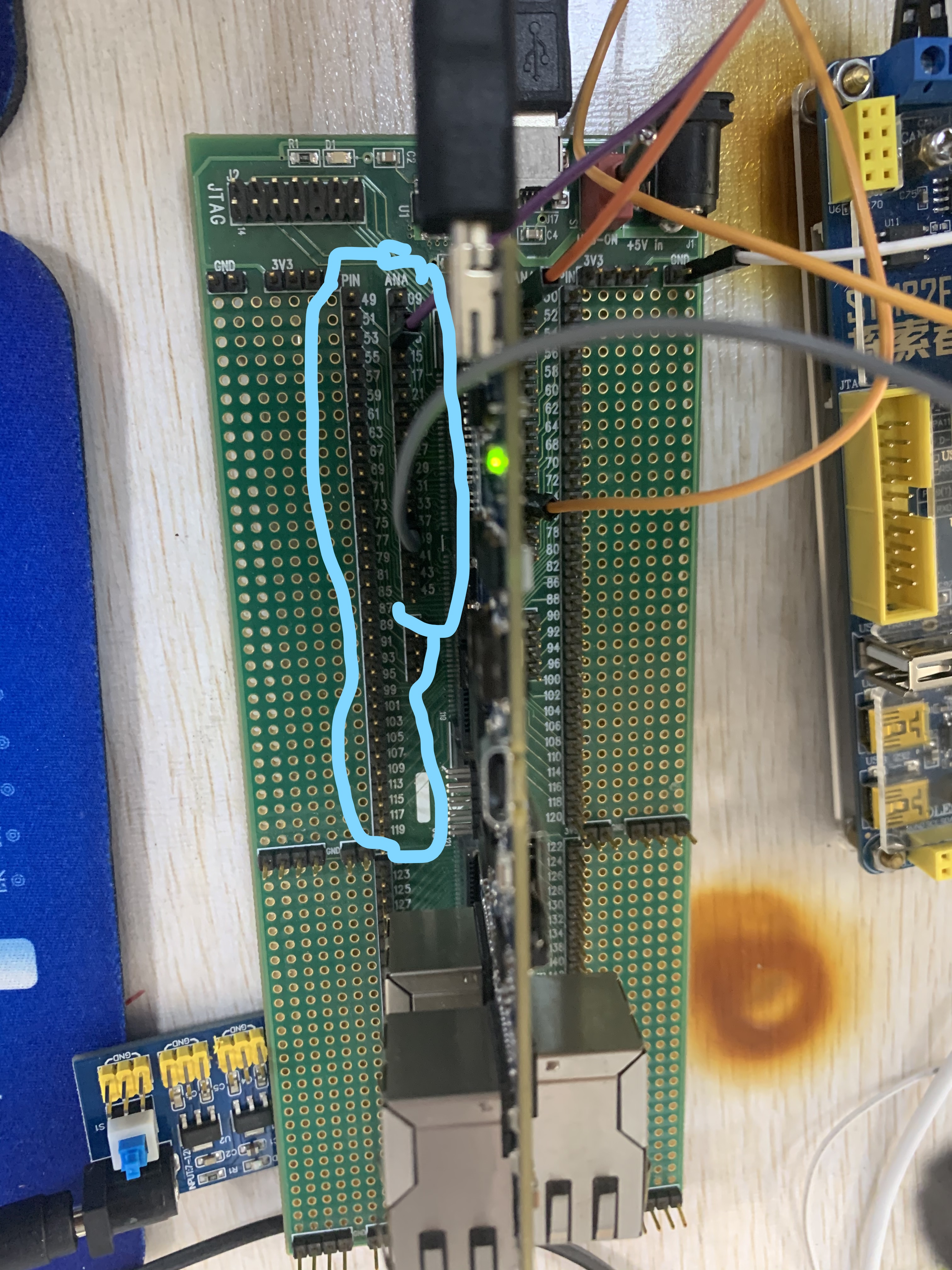

仔细查看F28388D的评估板,发现,这个板子没有CAN收发器的模块。然后,手工制作了一个CAN收发器模块,同时准备了STM32的开发板(如果自制的CAN收发器不起作用,打算借用32的CAN收发器),我把一路CAN收发器接到CANA上(硬件上是36和37引脚),然后收发器的高低输出引脚接到了STM32(另外的一块开发板)的CANH和CANL。
然后debug    can_ex3_external_transmit.c,在expression窗口的变量变化中,只有
特来请教,是例程的问题,还是配合例程的硬件连接上有问题呢?
