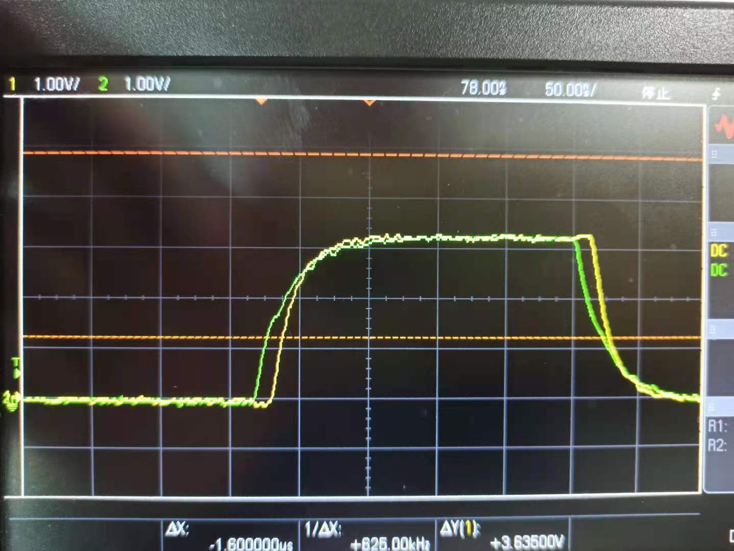

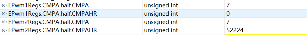

    为了对比,PWM1和2分别设置如下
    实测波形如下
