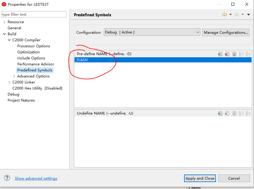

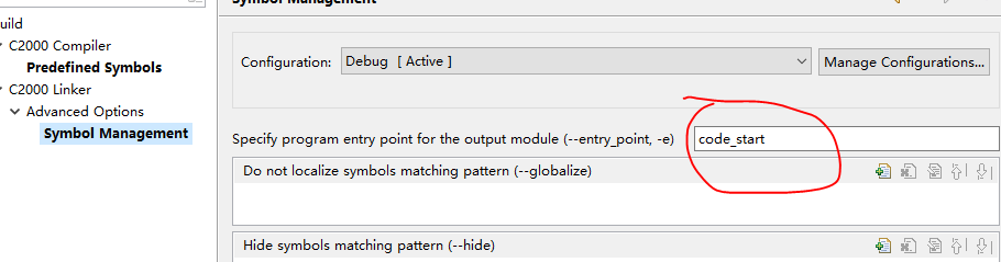

新学F280049买了官方的开发板,自己建的工程烧写到FLASH时无法运行,多次提问得不到解决。折腾了几天解决了,给后来的人提个醒。并希望有人解释下这是为啥 。
