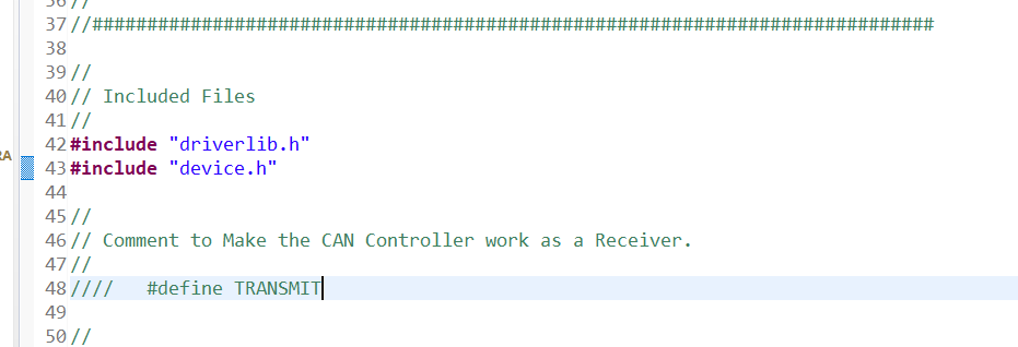

can_ex5_transmit_receive.c  这个例程,由发送转成接收功能,接收的数据,只能有28388D发出,才能接收到吗?
我这边,尝试通过STM32给28388D发送数据,但是接收不到任何数据。
对例程can_ex5_transmit_receive.c,只是将transmit的宏定义注释了,其他的没有动
特来请教
  • 你好,根据例程的描述,只要把定义的TRANSMIT注释掉就可以将这个例程由收发功能转换为仅接收功能,并接收来自外部的can收发器信号。能否确定下来是硬件问题还是软件问题?即,你的接收端和发送端是否都有信号?发送端can邮箱的设置是否正确?

    现在数据传输,使用的是C:\ti\c2000\C2000Ware_3_03_00_00\driverlib\f2838x\examples\c28x\can中的例程can_ex5_transmit_receive.c,目前我只把例程中的transmit的宏定义注释了(如下图)。程序中的其他地方,改动后尝试没效果,又用原例程替换了。

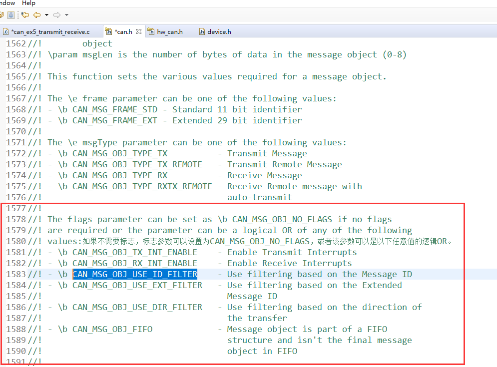

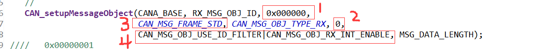

  • 研究例程的过程中,看到上图这个地方,修改了下图中的flag位置(4),就能够接收任意ID的数据。
    3的位置,是需要与发送端(我的是STM32F407)的模式配置一致(都为STD或者都为EXT)
    2的位置,本身是0x00000001,我修改为0x00000000,这样改是为了将过滤器忽略(这也是一直接收不到STM32数据的原因)
    2、3、4按照上述,修改完毕后,1的位置,无论如何改msgID(当然,这个地方的ID长度要注意一下,它是与3的位置配置的STD和EXT模式相关,STD模式不能超过11位,EXT不能超过29位),都不影响数据的接收。
    STM32F407发送数据,F28388D接收数据的过程,按照上述修改,可以实现调通。
    2、3、4按照下图,修改完毕后,1的位置,无论如何改msgID(当然,这个地方的ID长度要注意一下,它是与3的位置配置的STD和EXT模式相关,STD模式不能超过11位,EXT不能超过29位),都不影响数据的接收。
