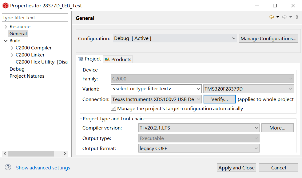

使用XDS100V2仿真器在CCS10环境下连接不上TMSF28379D
我使用XDS100V2仿真器连接在CCS10环境下连接TMSF28379D时,connection会出现以下错误:

和截图:
我感觉这个问题很罕见,我在网上没有搜索到相关的解决方法。
起初我怀疑是我的仿真器坏了,于是我用它(XDS100V2)去连接另一块28335试一下,结果是可行的,并且成功在28335上进行了DEBUG。但是回到这块28379上就不行。
之后我以为是28379有硬件问题,于是用手里的另一个XDS100V3试一下,结果XDS100V3能成功连接上28379(下载程序的时候报错了,仅能连接)。
请大家帮我看下这是啥问题,苦行僧。
