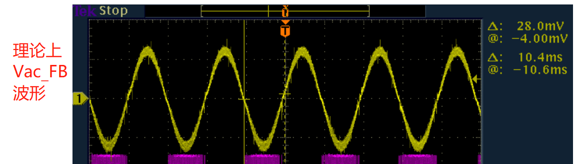

使用F28M35x控制板调试Solar Explorer Kit 灯泡不亮波形不对问题
使用F28M35x控制板调试Solar Explorer Kit时,M3 INCR_BUILD=1 C28 INCR_BUILD=1时,Vac_FB的波形不对,而且外接的Bulb不亮,不知道该怎么调试波形。
程序是ControlSUITE的程序。
前提我已经按照要求将MtoC_Message1_Ptr->LightCommand改为0.3,inv_Iset 改为0.2,CloseIloopInv flag设置为1。

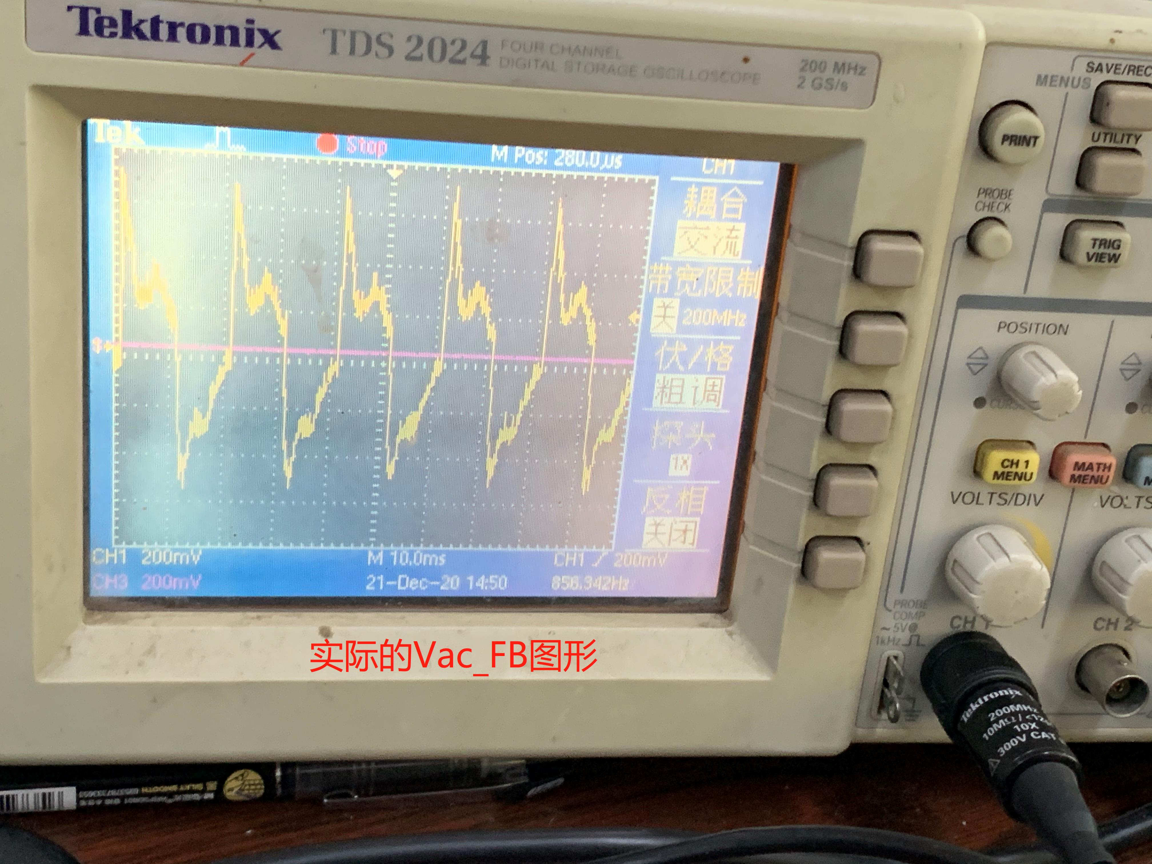

  • 是的  我直接用Ti套件Solar Explorer Kit 做实验,由于GUI是一个网站 比较难调  所以我没用GUI调试  仅仅是按照手册上说的步骤
    更详尽的信息为:在ControlSUITE找到Solar Explorer Kit 应用F28M35x控制板控制的程序,并将它导入CCS6.0
                                 分别在M3、C28中将INCR_BUILD定义为1
                                  并将MtoC_Message1_Ptr->LightCommend的值 改为0.3 inv_Iset的值改为0.2 CloseIloopInv的值改为1
                                 以上是程序上的修改,其余的没动,然后今天下午有一次外接Bulb亮了且波形正确,在此之前和在此之后的所有尝试中均Bulb不亮且波形不正确
                                 我怀疑是我的步骤的问题,但是几乎每次过程都是一样的,我想咨询一下导入程序且运行时,参数具体的修改细则(硬件连线和跳帽均正确)
