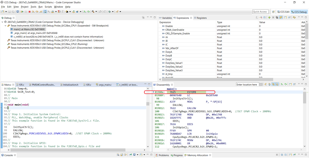

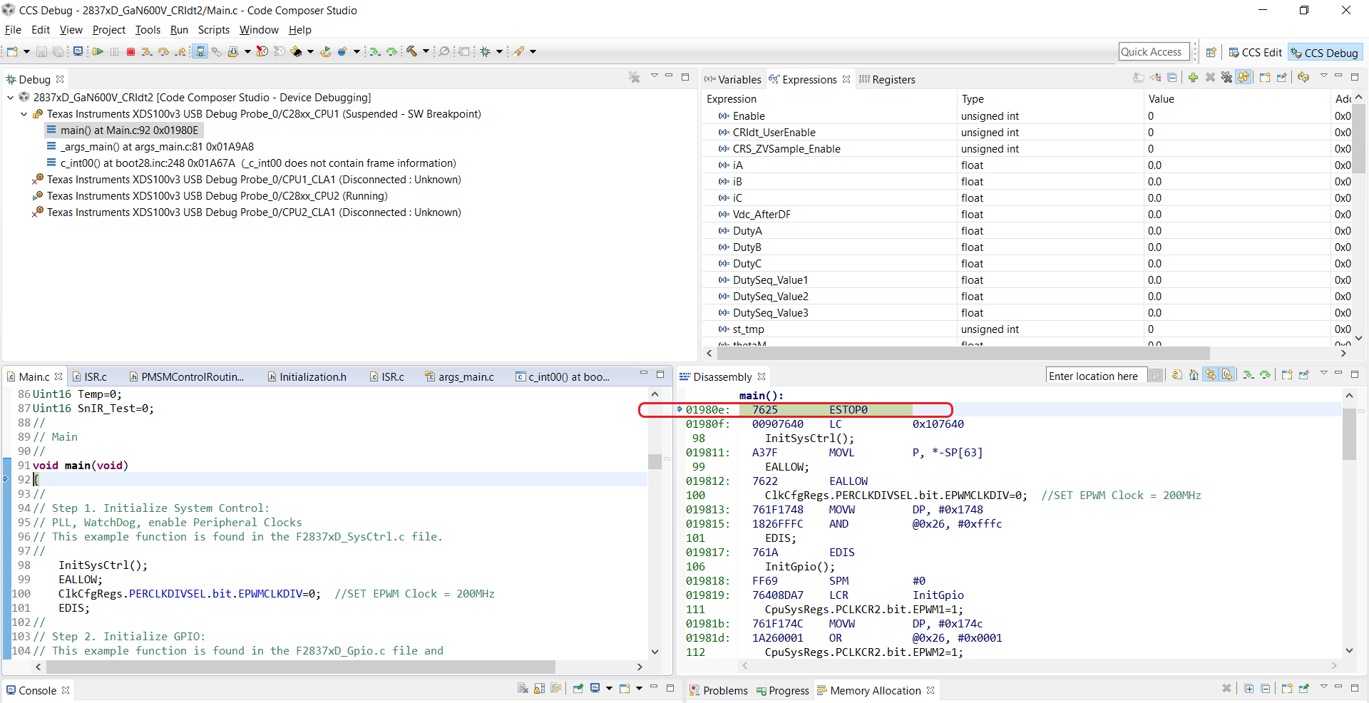

程序编译不报错,但仿真无法运行,停在ESTOP0
    编译不报错,用仿真器烧写程序后,出现如下图的情况
    右下方汇编界面中,显示了ESTOP0
    点击运行程序后,立刻会停在ESTOP0语句
    之前出现这个情况,我改了一下CMD文件就好了,但也不知道具体原因。
    现在又出现这个问题,我删除了一些代码和变量,依然无法解决。
    烦请各位专家指点迷津。
  • ESTOP0相当于断电指令,程序跑到这里就会停止.这在调试项目时可以为您提供帮助。您可以检查调用堆栈以及查看变量值等。
    默认情况下,要在那些调试窗口中查看当前值,必须首先停止CPU。您可以通过单击CCS中的“halt 暂停”按钮自行完成操作,也可以在代码中放置一个ESTOP0以在软件中触发。在示例代码就是放置的ESTOP0。
