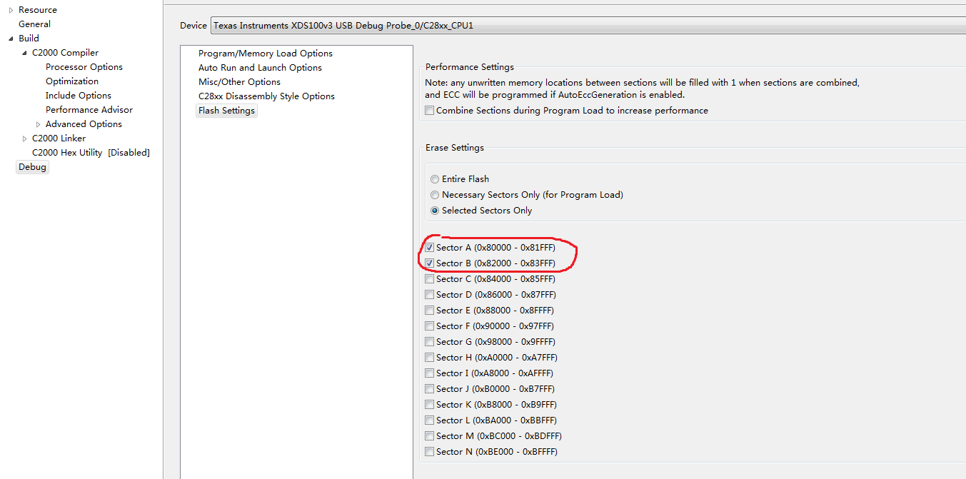

用ccs7.4和ccs10.1.1烧写程序的时候,设置“selected sectors only”只擦除A和B两个扇区,但是实际还是将所有扇区都擦除了;选择"necessary sectors only"也是一样全部擦除;
但是使用UniFlash进行同样的两种flash擦除设置,功能是ok的;
不知道ccs中还需要进行哪些设置还是?
