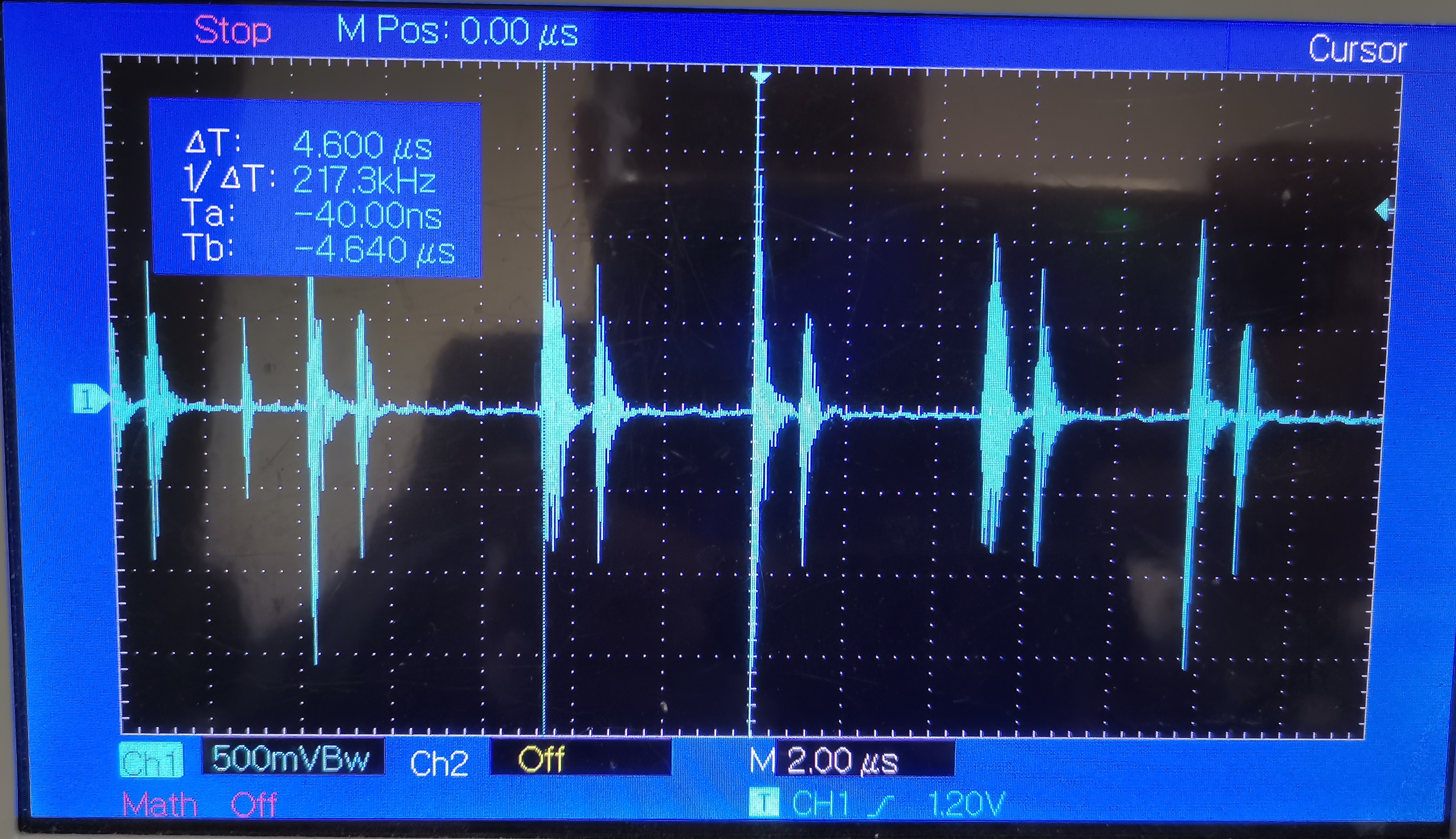

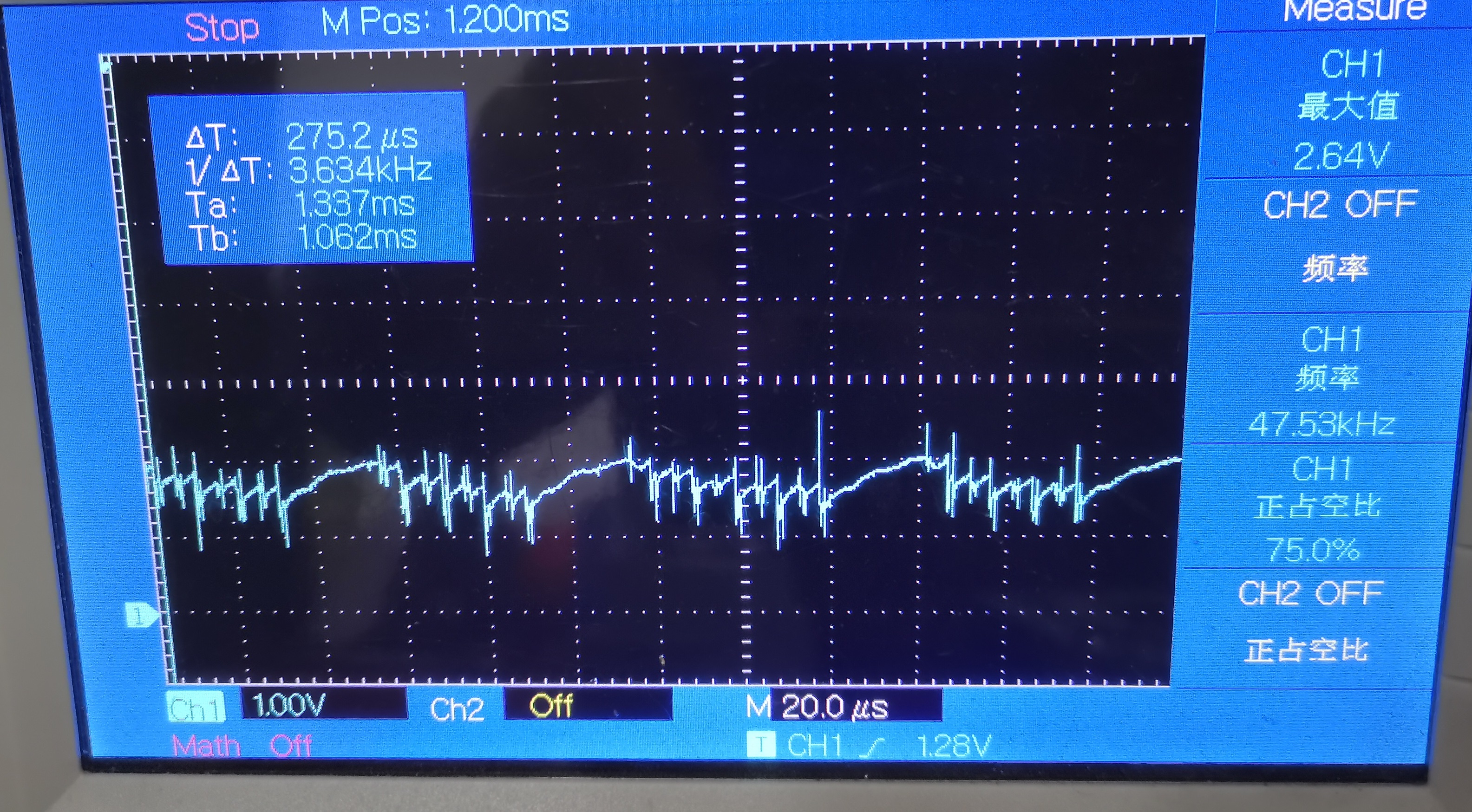

用28950开发了个3KW-48V电源,PFC独立满载已经OK,现在是28950轻载的时候进入了DCM模式,芯片COMP脚和CS脚震荡严重。
1. 开环没有任何问题,COMP是一条直线,电源无声音很稳定
2. 输入400VDC闭环后,电源空载和轻载都有声响,波形震荡严重。
波形如下:第一幅是COMP波形,第二张是芯片CS波形:
为了跳出DCM模式,把芯片DCM引脚直接接地了,但是波形还是这样没多大变化,好像还在DCM模式,COMP补偿调试了无效果。
求教FAE问题出在哪里了那,这个芯片是第一次使用,芯片特性没有摸得那么透,先谢谢FAE和各位大大指教。
