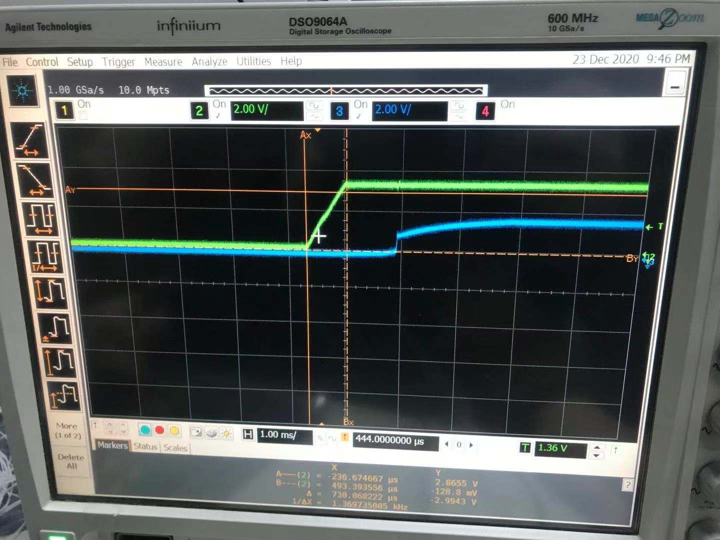

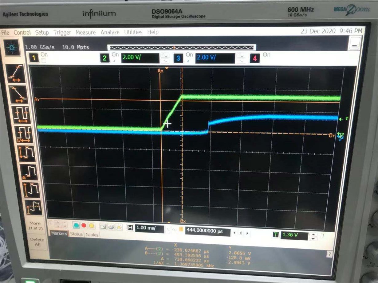

最近在调试电路的时候发现了一个TMS320F2812的上电时序问题,我们将程序烧写进了flash,然后断电重新上电,发现开发板有时候可以启动,引脚上有我们设置好的高低电平,有时候断电后重新上电发现引脚一直是高电平和低电平,我们猜想应该是程序没有启动,我们查了相关手册,发现这个可能与上电的时序有关,我们查询了手册上发现需要满足这个上电要求:
1. VDD_3.3V引脚电压先上电, 等到 VDD_3.3V引脚到达 2.5V的时候 VDD_1.8V引脚才开始上电
2.VDD_1.8V引脚电压从0 开始上电,且等到VDD_3.3V引脚到达3.3V之后VDD_1.8V引脚开始到达1.8V, 且VDD_1.8V 到达1.8V的时间应在VDD_3.3V引脚到达3.3V之后的10ms 内。
对我的问题:
假如VDD_1.8V引脚电压从0 开始上电(此时VDD_3.3V引脚到达 2.5V),VDD_1.8V引脚先到达1.8V, 而后VDD_3.3V才到达3.3V,这种情况芯片能正常工作吗?
