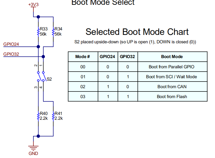

F280049 boot配置
请问什么是从串口引导,用仿真器配合ccs 烧软件叫从boot from sci?
那我自己写了一个上位机,写了一个bootload,通过串口通信调用flashAPI更新程序是什么引导?
软件已经烧写好了,正常上电启动算什么引导?是不是boot from flash
什么情况会用到boot from can
  • 从串口引导就是芯片接收到升级程序的指令之后,从串口接收需要升级的程序进行固件更新,可以看一下这个图示():
    user4675816 说:
    用仿真器配合ccs 烧软件
    的话其实是跳过boot而由仿真器直接引导的。
    user4675816 说:
    这个就是串口引导,而且应该属于二次引导。
    user4675816 说:
    软件已经烧写好了,正常上电启动
    是的,就是boot from flash
    user4675816 说:
    最常见的,设备做成产品后没有设计JTAG口的情况下需要用到外设boot。
    可以看一下这篇FAE的分享,虽然是旧芯片,但原理类似:e2echina.ti.com/.../80655
  • 那就更奇怪了,我一直设置成11,GPIO24,GPIO23一直都是上位到3.3V。烧写时是boot from sci ,正常上电是boot from flash。并不需要去改这两个
    配置引脚的状态。
