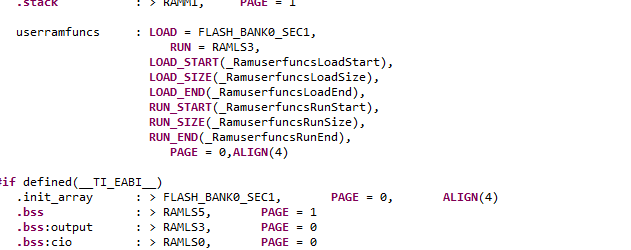

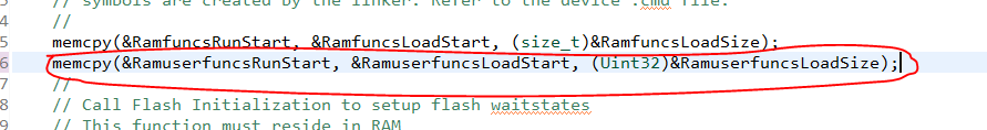

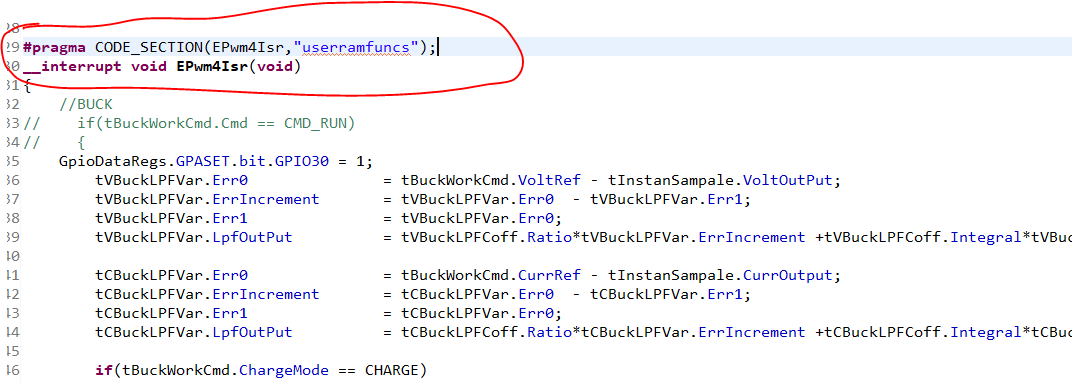

PWM中断代码拷到RAM就进ILLEGAL_ISR
进main函数第一行就跳到非法中断。
