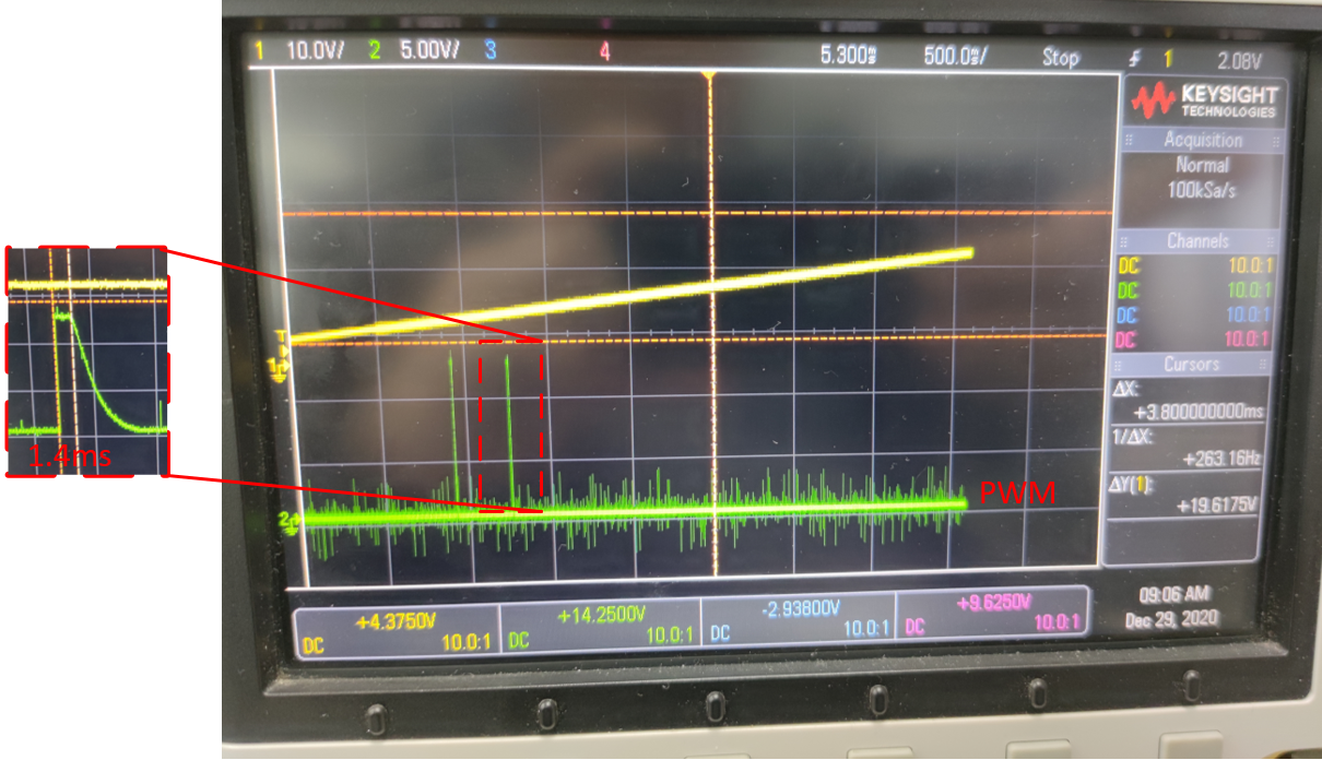

我在使用280049输出PWM的时候,发现当控制PWM为0输出的时候,PWM的输出会有间歇性的脉冲出现。查找程序一直找到不问题,也没有一个思路,想请教一下这是什么问题?

  • 对了,要再说一下,这个脉冲的特征跟我们CPUtimer1设置的定时时长有关系,定时器时长越长,脉冲的宽度越大。定时器的程序如下

  • 请问这个脉冲pulse是只有当 CMPA/CMPB=PRD时发生?
  • 应该不是,这个脉冲出现的时间点比较随机
  • 在发送的代码中,您没有使用死区/ HRPWM或除CMPA / B之外可能修改PWM输出的其他任何方式。您编辑了TBPRD。那么您是什么时候调用pump_ctrl呢(除main函数之外)?
  • 我本来是在cputimer1的中断函数中调用的,pump_ctrl()在函数DAC_VALVE_RELATIVE_TEST()内,后来我为了测试,就把pump_ctrl()单独拎出来放在main里面,观察显现,同时把DAC_VALVE_RELATIVE_TEST()内的pump_ctrl()注释掉。目前就只有在main中有调用这个函数。
  • 我刚刚发现一个现象,我设置pump_ctrl(POS_PUMP, 0, 0),但是用示波器抓取波形,发现一直有一个50%占空比,频率1k的PWM输出,感觉像是没有配置上。
