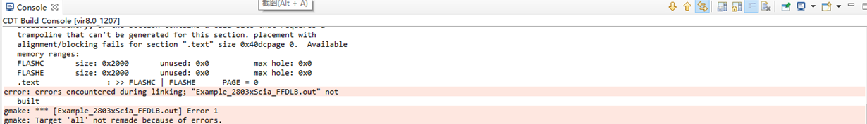

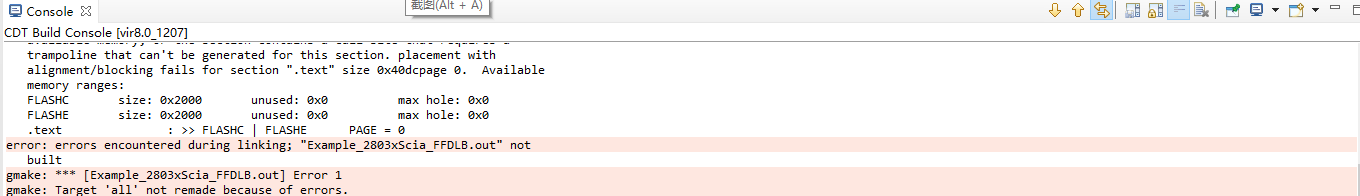

各位大神,我用ccs编译的时候,出现如下错误,查资料好像跟.cmd和.map有关,我把文件传上来,请帮我分析下:
 3644.文件.zip

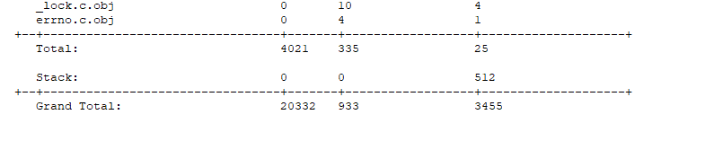

  • 我查看.map文件的时候,看着好像是RAM空间不够了,超过了20K的数据了,但是为啥提示是flash不够呢?我程序不是很大,为什么会超ram呢?如何修改这些值呢?
  • 还有就是如何看我的RAM用了多少?flash用了多少,ram用了多少是不是看.map里面的.text段?这个里面有统计,但是flash是怎么看的呢?
  • 从我的map里面看是这个code用的容量是20332,这个是flash大小么?后面这个initialized data 的容量是933,还有 uninitialized data的容量是3455,这两个是RAM吧?那这么说来,我的flash跟ram都没有超才对啊,因为资料上写的是这个IC的容量flash是64K,ram是10K*16bit,也就是2k的ram,我的问题怎么解决呢?
