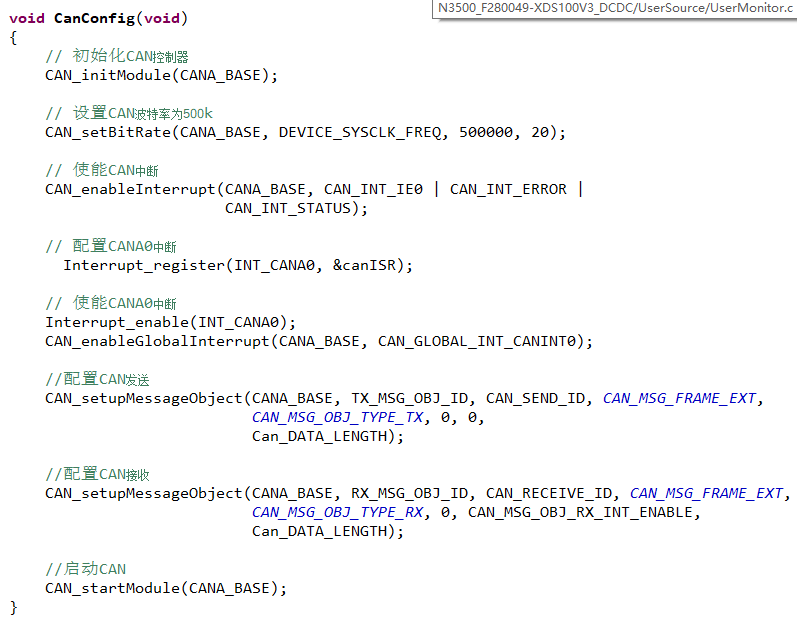

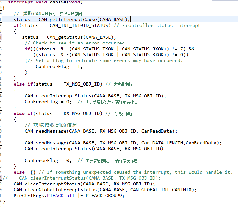

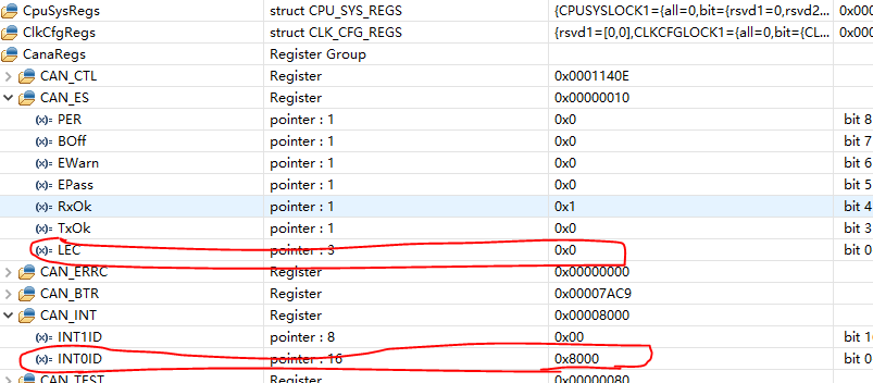

一、CAN接收能收到数据,但是INT0ID读数为0x8000。没故障LEC=0,就导致INT0ID=0x8000。就查不到收到数据的message object 编号了。
这时用CAN_readMessage()读数据,仍然是对的。但是有多个接收message object 时,就不知道是哪个收到了数据。不知道怎么处理。
二、能正确收到数据,但是收到的数据中没有ID,我需要解析ID,CAN_readMessage()不能返回ID,如何读
接收数据时同时获得ID。
三、查询方式发送时如何用drivelib函数判断当前message object 是否空闲,也就是上一次的数据已经发完成了没有。
我想用查询方式发送,配置了0到5号message object为发送,都不固定ID,有发送需求时,先查询哪个message object空闲,就用哪个
message object发送。不知道怎么实现。
