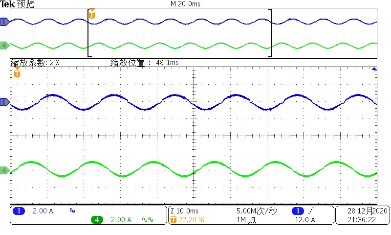

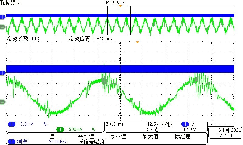

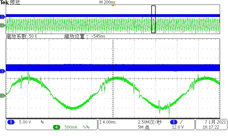

我在使用DSP28335和主功率回路联调时候,出现了个问题。
在RAM里面,电路各项参数都调试好了,此时效果波形如下图
但是,同样的程序,烧录到FLASH里面,波形就变了
由上图可见,在RAM里面调试,控制效果很好,波形具有很好的正弦度,但是在FLASH里面,控制效果就大打折扣。

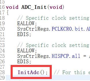

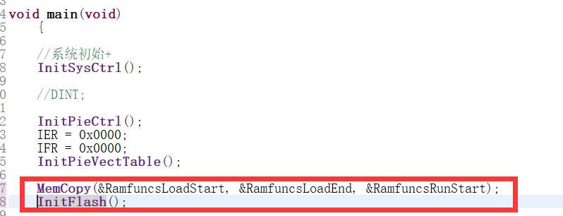

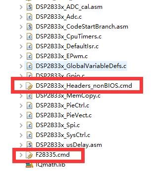

烧FLASH的时候,在主程序里面添加了相关的程序和配置文件,如下图
我感觉是程序底层的问题,请问,TI工程师有没有相关的解决方案?

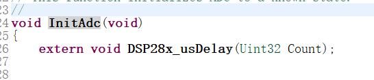

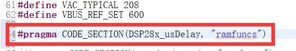

就是跟DSP28x_usDelay一样加上一句

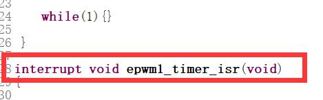

#pragma CODE_SECTION(epwm1_timer_isr,"ramfuncs");
显然在flash运行还在ram运行并不是造成运行结果相差巨大的根本原因。
是否可能存在采样延时,中断延时等因素。正如前面回复,主要加了ramfunc标识,中断也是在RAM中运行的,没有差异。
